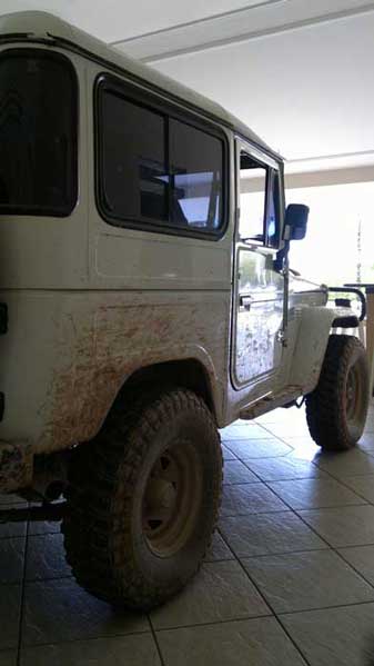

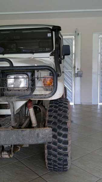

    Agora a Band está de volta da oficina depois de aprox. 20 dias. E ela já foi direto pra trilha por isso está suja. Seguem algumas fotos.

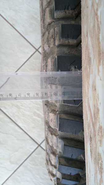

    Foto bem de frente para ver como ficou com os espaçadores de roda.
    De trás...

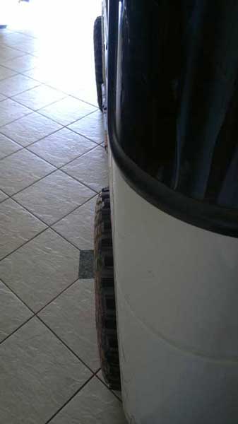

    Antes a lateral do pneu ficava praticamente faceada com a lateral da band... agora está uns 4cm para fora.

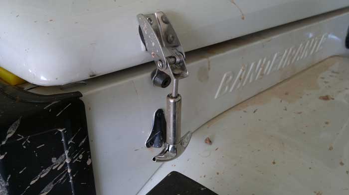

    Foto da trava do capö em inox que eu havia citado num post anterior... comprado na FJ40 Parts | Land Cruiser Parts and Restoration Services | http://www.cruisercorps.com/

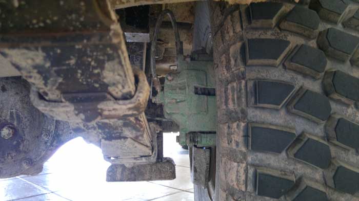

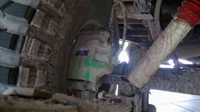

    Freios a disco na traseira... vieram pintados de verde... até que ficou legal, deixei assim mesmo.

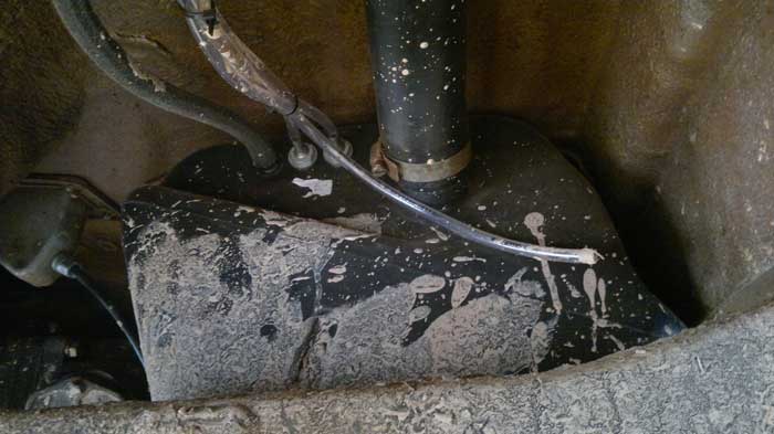

    Tanque de plástico da CLA... agora não deve ir mais sujeira para a bomba...

    Citação Postado originalmente por rbata Ver Post
    Kct!
    Quanta mola!
    Essa Band deve kikar mais que doido escutando música eletrônica!
    Ela já veio assim?
