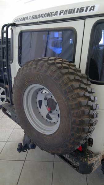

    Tenso botar esse pneuzão aí na lata heim.
    Cuidado com as trincas...
    O pessoal geralmente coloca um reforço pra não trincar.

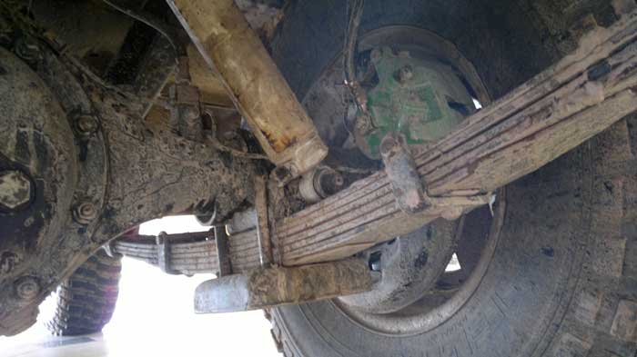

    http://www.4x4brasil.com.br/forum/at...5&d=1319396929
    Kct!
    Quanta mola!
    Essa Band deve kikar mais que doido escutando música eletrônica!
    Ela já veio assim?

    Então, esse pneu é um 31 polegadas.
    Não é tão absurdo assim... o pessoal usa 33 polegadas aos montes... alguns 35... e até 37...
    Claro que esses bem maiores já exigem suportes especiais como o do Guiga.
    Por enquanto não aconteceu nada de anormal, as fixações estão bem firmes mas com certeza é um ponto que será reforçado no futuro.

    Sim, quando comprei já era assim.
    Inclusive questionei o Paulo Toyogreen e ele disse que as molas mudaram diversas vezes de ano pra ano... algumas tem mais, outras tem menos.
    Segundo ele, que já deve ter dirigido pelo menos uma centena de bands, disse que a minha está bem confortável e silenciosa em termos de suspensão.
    Sabe que seria interessante abrirmos um tópico e cada um informar qual é o ano da Band e quantas molas tem em cada feixe.

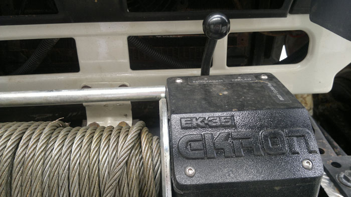

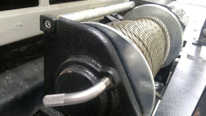

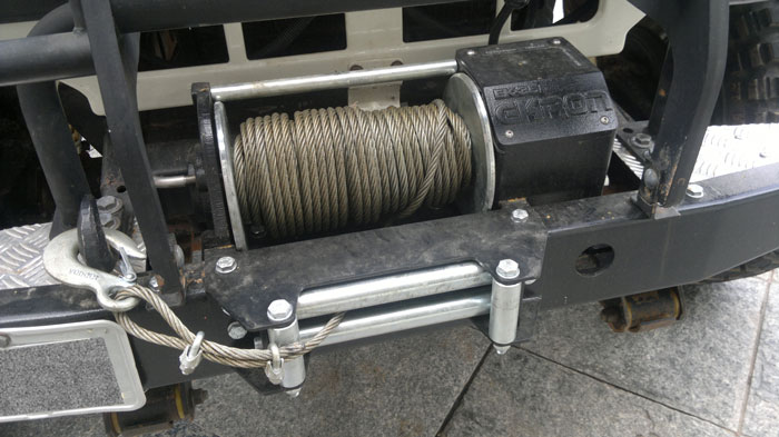

    Bom pessoal, depois de algum tempo enrolado sem conseguir acessar o fórum volto com novidades... o guincho Ekron...
    Ainda não usei na trilha.... só fiz uns testes na garagem mas o uso é bem fácil, só exige uma sintonia boa com o zeca pois o controle tem que ser feito de dentro do carro.
    O guincho é bem discreto.
    Anexo 342847
    Ele fica afundado, escondido atrás do parachoque.
    Anexo 342846
    De perto.
    Anexo 342845
    Alavanca que comando entre o modo tração e embreagem.
    Anexo 342844
    Identificação das posições da alavanca.
    Anexo 342843
    Trava do tambor do cabo.
    Anexo 342842
    Furo no para-choque onde se encaixa a manivela do guincho caso a band fique sem motor, ou se quebrar algum item da transmissão.
    Anexo 342841
    Adaptação necessária no suporte do amortecedor de direção.
    Anexo 342840
    Preciso lembrar de colocar foto da alavanca interna de acionamento do guincho e da saída do cardã na caixa de transferência tb!
    Agora temos que testar na prática, aí volto pra colocar as impressões sobre o guincho.
