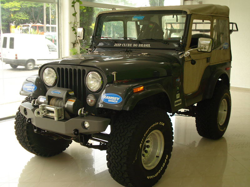

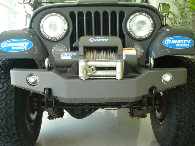

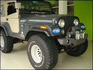

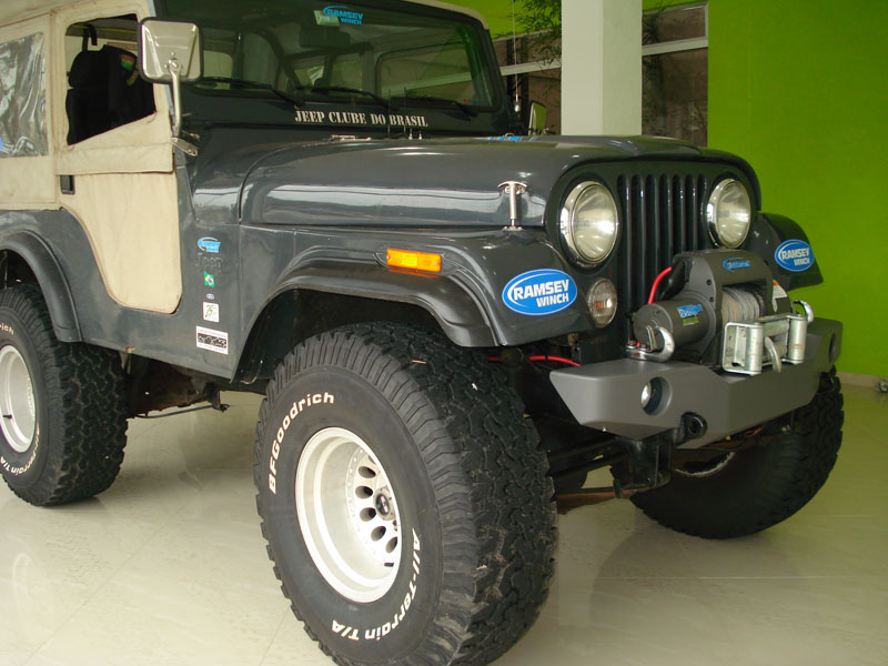

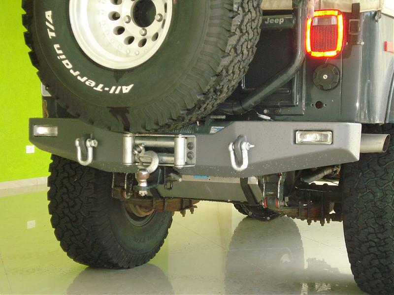

    Finalmente meus novos para-choques..
    Galera,
    finalmente tenho as fotos dos meus novos Pára-choques, com suportes dos guinchos.
    Guincho da Frente: Ramsey Patriot 9500UT com Wireless
    Guincho Traseiro: Ramsey REP9.5e com Wireless
    Pra tocar tudo isso: 2 Baterias Optima com CCA de 750A
    Seguem as fotos...
    O projeto eu fiz para Jeep, mas serve em Troller e Bandeirante..
    Agora vou começar a desenvolver o novo suporte de estepe, que vai me possibilitar ter acesso a traseira do jeep, e minha caixa de ferramentas.
    Léo
    Miniaturas de Anexos Miniaturas de Anexos -beco-3-4-frente-com-guincho.jpg   -beco-traseira-com-guincho.jpg

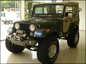

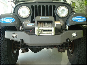

    Mais Fotos
    Seguem outros ângulos...
    Miniaturas de Anexos Miniaturas de Anexos -close-parachoque.jpg   -dianteiro-vista-lateral.jpg   -traseiro-vista-de-baixo.jpg   -traseiro-vista-lateral.jpg

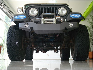

    Fotos
    mais algumas...
    Miniaturas de Anexos Miniaturas de Anexos -vista-de-baixo.jpg   -vista-superior.jpg

    em Piracaia para testar os novos equipamentos, fomos dar uma voltinha nas nossas trilhas e o resultado foi ótimo, os guinchos funcionaram perfeitamente, o 9500UT é duca!!! rápido, ágil, e o engate do carretel automático ajuda pra caramba, junto com o Wireless.. agiliza bastante.
    O Traseiro é um pouco mais lerdo, mas nada que incomode.
    O único extra foi uma leve tombadinha, com danos apenas na Buzina especial e espelho retrovisor do lado esquerdo quebrado, e um pequeno amassado na traseira, mas serviu para testar a resistência dos pára-choques e dos pontos de ancoragem..

    Citação Postado originalmente por Jeepleo
    Necessidade de up-grade urgente.. Suspensão nova, com mais 3", pois os 35" raspam bastante agora..
    SPOA! SPOA! SPOA! hehehe.
    Legal o parachoque dianteiro, ficou com cara de New Wrangler. Mas e quando precisar usar o hi-lift não vai escorregar nas extremidades ?
  • #71
    Usuário Avatar de Jeepleo
    02/01/2004
    413
    Elmer,
    ainda não me convenci sobre o Spoa. 3" é muito pouco, para uma alteração tão grande e trabalhosa.
    Obrigado pelo elogio aos pára-choques. No teste que fizemos apoiamos o "L" do Hi-lift nas Anilhas do ponto de ancoragem e ficou bem preso, pois a anilha acaba abraçando o "L" do macaco. Vc vê algum problema de usar desta maneira?
    Léo
