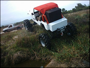

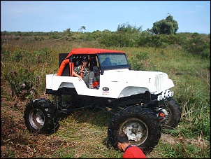

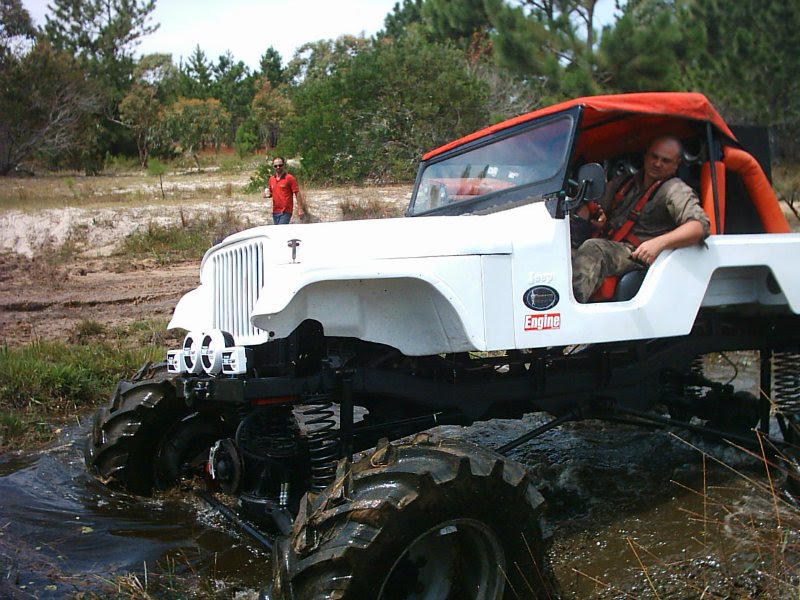

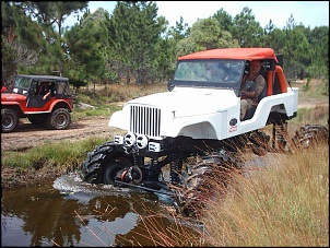

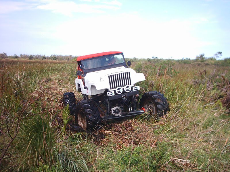

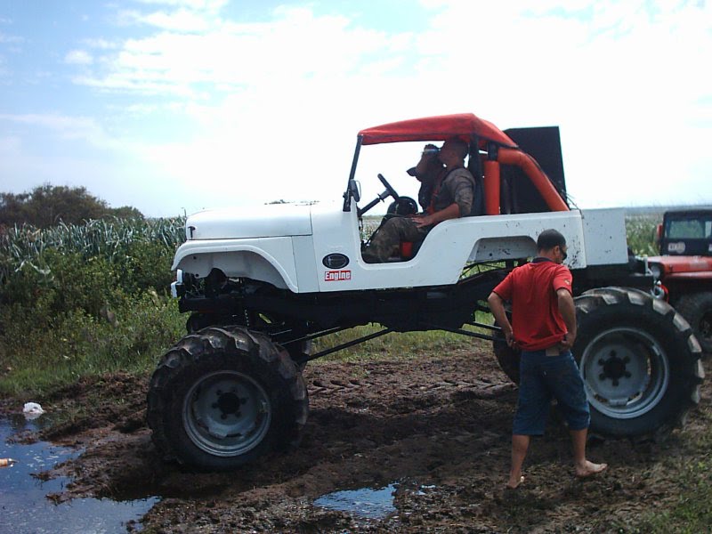

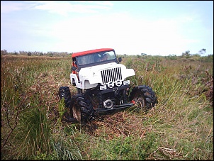

    A inauguração do Pé Grande foi show! O monstro ficou melhor que a encomenda, o engraçado é que a gente perde a noção do que é possível transpor ou não. Começei a exagerar só pra ver se atolava e pro meu espanto não consegui o feito e olha que em certos lugares a lama cobriu os pneus de 48". Eu estava puxando a trilha e quando olhava pra trás era uma plantação de jeeps atolados, sobrava pro Pé Grande colher a plantação. No final da trilha fiquei sem direção pois a bomba original do motor estava ruim e quebrou as palhetas, por este motivo não conseguimos amassar o voyage ainda. Adaptamos uma bomba externa mais forte do caminhão 1113, acho que vai ficar muito bom. Algumas alterações ainda vão ser feitas, por exemplo, as molas dianteiras ficaram fracas deixando a frente baixa, provisóriamente colocamos uma mola central para ajudar na carga e até que ficou bom de andar mas o que vou fazer é colocar 2 air shocks na frente e posteriormente na traseira também eliminando toda esta parafernália de molas e amortecedores, lá se vão mais uns R$4.000,00.
    -pqaaaff_wzthxrragnt_kdvc_4sffyoa5brtbmnwdean8u3nufxy7ndyvrk-fhvbsuu5oapeomzu8c4ncbuof7s9gtoam1t1.jpg
    -pqaaacsrmtfdxl2bulrccc6vl_hgdftzhmhhcedyi9palmheji2fmna3yfqdepafwzgnyegk1e26nnihcpnvcz7rmriam1t1.jpg
    -pqaaaahv5jn-ajh-6n7x2yo-6upe-i3o6b1jsmvr3dmrb3uf8lpzdp4fkmdfwxye6emhvawdvo5fu7ogxrwoffywkp8am1t1.jpg
    -pqaaapnoeordjb9vshprklwqgwkslbo5a-e2nuymgv1crm13ikqevapkytuwsfygtq-mntvfmbw5juusquugaxbg_v8am1t1.jpg
    -pqaaaofbw4wdbau4axuctmqyb7owd5axeelaplqule0at5kbswcmsuwamzhcl2u_skzi8txwm_82uyqtgqubb5fyzgoam1t1.jpg
