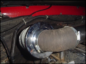

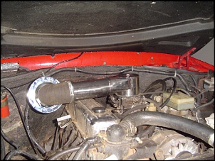

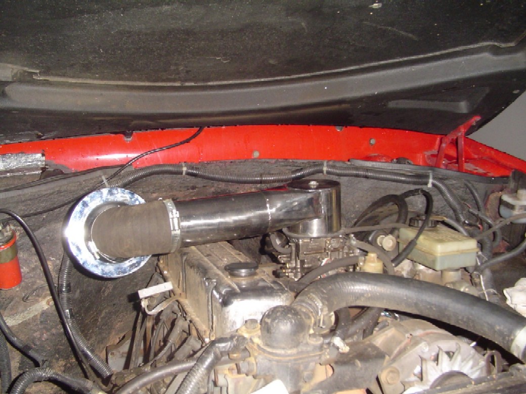

    Resolvi a questão da mufla
    Achei uma ferramentaria boa aqui perto do trabalho eles fornecem peças para a Embraer, consegui trocar aquelas duas rodas pretas da foto da reforma por uma peça de inox com 3" de diametro passando por cima do cabeçote e indo pegar um ar mais frio do outro lado, ficou muito bem feita e com uma vazão excelente.
    Hoje tô terminando de montar junto com aqueles filtros parecidos com o K&N só que seco.
    O tal T-9 já descobri que é do CJ7 gringo, tô tentando um contato com o Ramiro mas até agora só caixa postal.
    Tô orçando o da Hilux SRV 3.0 tb, pois ainda não sei se esse T-9 é muito curto a transf. é ignorante de forte (Dana 300) os nºs que eu pesquisei espantam

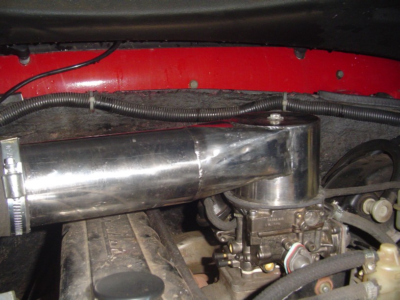

    Mufla
    Parece muito maior na foto

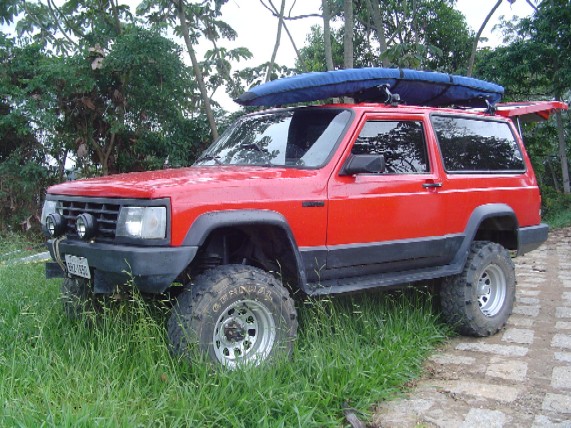

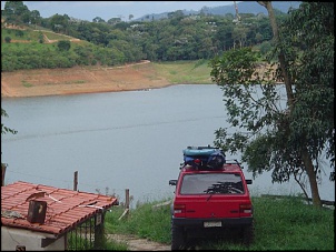

    Primeira viagem (200km) , sinceramente preciso de uma T-case mais silenciosa
    Preciso perder o hábito do "diesel" de pé embaixo
    Com o rack cheio e pé embaixo fez 3,5km/l
    Volta na casca 5,5km/l
