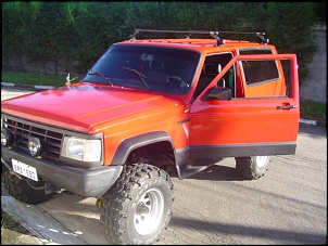

    Já está no cor final (PU-vermelho sólido VW), todo fundo com bate-pedra e interior emborrachado 8) 8) 8)
    Estou copiando o parachoque do Marruá com o protetor da barras para ser instalado na ponta da longarinas e deixando no jeito para uma futura base para quincho.
    Já tô 01 mês atrasado pois o funileiro teve um piripaque no coração acho que tinta e resina não fazem muito bem a saude
    A mecanica tá em ordem , só ligar falta o circuito de agua quente para o coletor e por uns coxins decentes no radiador........

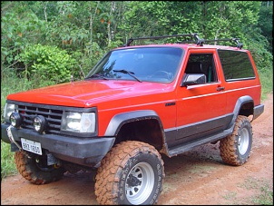

    Tá ai o "quase final" da reforma, o pesado já foi porem ainda falta muitos detalhes que eu resolvi fazer por conta, senão o valor final do brinquedo dispara

    A suspensão com triangulo oscilante no lugar da panhard funciona muito bem, pudemos comparar com dois Engesas e nas erosões mais fundas trabalhou muito bem.
