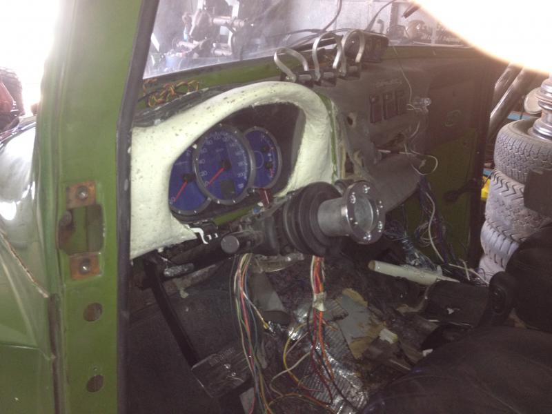

    Novamente como venho fazendo, nesses ultimos 09 meses, fui olhar a Bacatritona, e conclui, que estamos avançando!
    O Painel, quase pronto, falta mais uma lixada, fazer a fixação em baixo, depois é so forrar, em couro, a alavanca ja esta no lugar, faltam detalhes para ela ser conectada, os modulos estão sendo ligados, e só falta a fixaçãode uma mangueira, pra ser ligada a direção hidraulica, foram colocadas as correias de alternador e motor, a frente ja foi acabada, e estão sendo fixados, os radiadores e intercoller,suportes dos radiadores foram feitos e pintados, frente do chassi, devidamente acabado!
    Cardãn traseiro ja fixado, falta o dianteiro, que chegou fora de medida, e voltou para correção, e assim caminha nossa Bacatatritona!Anexo 367151Anexo 367150Anexo 367152Anexo 367153Anexo 367154

    5 Anexo(s)
    Mais um passo!
    Mandamos fazer novas mangueiras, para o ar condicionado, as antigas, estavam em bom estado ainda, mas resolvemos substituir, por novas, para não termos problemas la na frente!
    So faltava isso, para montar a frente definitivo agora!
    As alavancas de cambio foram conectadas e ja presas no assoalho,feito serviços de corte e fechamanto da lata!
    Cardãns dianteiro e traseiro ja colocados!
    Painel ja esta enchido de espuma e pronto para acabamento, ficou muito legal!
    A semana que vem ela vai ser montada os arremates, e começar a ligação nos modulos!

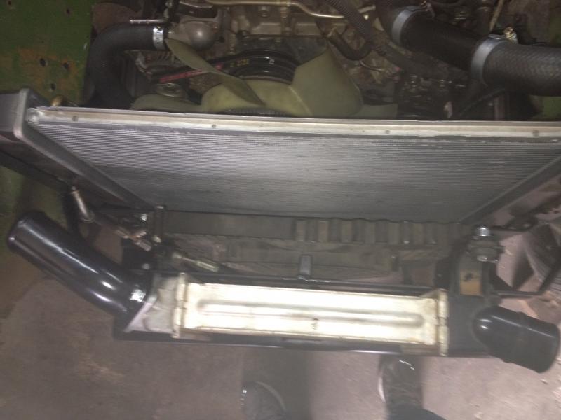

    5 Anexo(s)
    Frente quase montada!
    Bem pessoal, falta so instalar novas mangueiras, que fui pegar hoje para a frente ser montada, ai vai uma vista como vai ficar
    por dentro a frente, suportes montados com coxins, para evirar trepidação e barulho!
    Tirei umas fotos, por baixo, mas não muito boas, para se ter uma visão por baixo!
    Foto do radiador por cima.
    Anexo 369084Anexo 369085Anexo 369086Anexo 369087Anexo 369088
