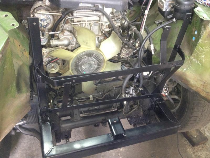

    Caminhando....
    Novamente como venho fazendo, nesses ultimos 09 meses, fui olhar a Bacatritona, e conclui, que estamos avançando!
    O Painel, quase pronto, falta mais uma lixada, fazer a fixação em baixo, depois é so forrar, em couro, a alavanca ja esta no lugar, faltam detalhes para ela ser conectada, os modulos estão sendo ligados, e só falta a fixaçãode uma mangueira, pra ser ligada a direção hidraulica, foram colocadas as correias de alternador e motor, a frente ja foi acabada, e estão sendo fixados, os radiadores e intercoller,suportes dos radiadores foram feitos e pintados, frente do chassi, devidamente acabado!
    Cardãn traseiro ja fixado, falta o dianteiro, que chegou fora de medida, e voltou para correção, e assim caminha nossa Bacatatritona!Anexo 367151Anexo 367150Anexo 367152Anexo 367153Anexo 367154

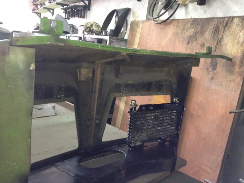

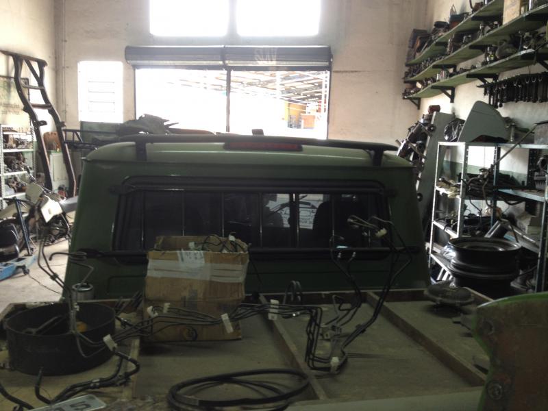

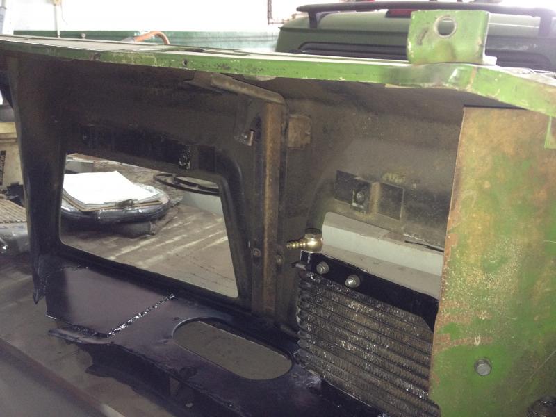

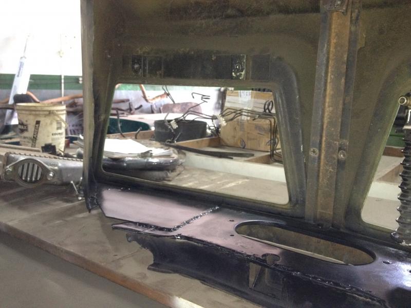

    Outros serviços....
    Bem fora isso, a frente foi soldada e reforçada, o sensor da 4x4, foi instalada, o volante só falta ser colocado, e assim caminhamos!Anexo 367157Anexo 367158Anexo 367159Anexo 367160Anexo 367161
