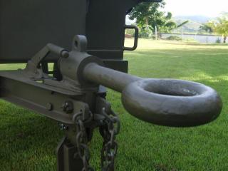

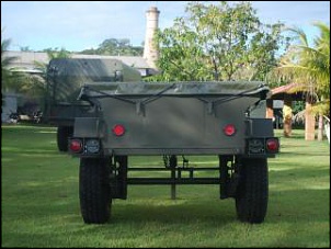

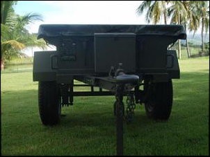

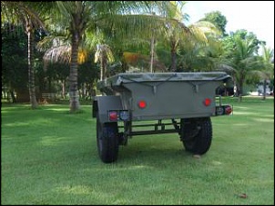

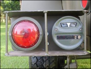

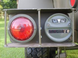

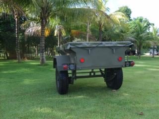

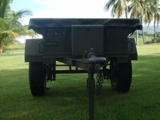

    Achei fotos dessa carretinha, achei interessante porque tem o freio de estacionamento e parece muito simples de fazer.
    Carreta anfibia Bantam 1/4 Ton-carreta-militar3.jpg
    Carreta anfibia Bantam 1/4 Ton-carreta-militar2.jpg
    Carreta anfibia Bantam 1/4 Ton-carreta-militar.jpg
    Carreta anfibia Bantam 1/4 Ton-carreta-militar5.jpg
    Carreta anfibia Bantam 1/4 Ton-carreta-militar4.jpg
  • #40

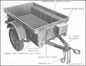

    Sim. O freio de estacionamento não é difícil de fazer. No modelo original, a alavanca de freio fica próxima à caçamba.
    Carreta anfibia Bantam 1/4 Ton-stencil3.jpg
    Agora, não sei se você teve a curiosidade de perguntar o preço desta carreta!?!?!?!?!?!

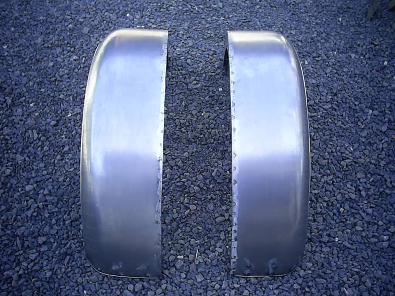

    Citação Postado originalmente por marcosvoj Ver Post

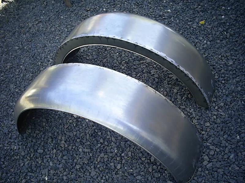

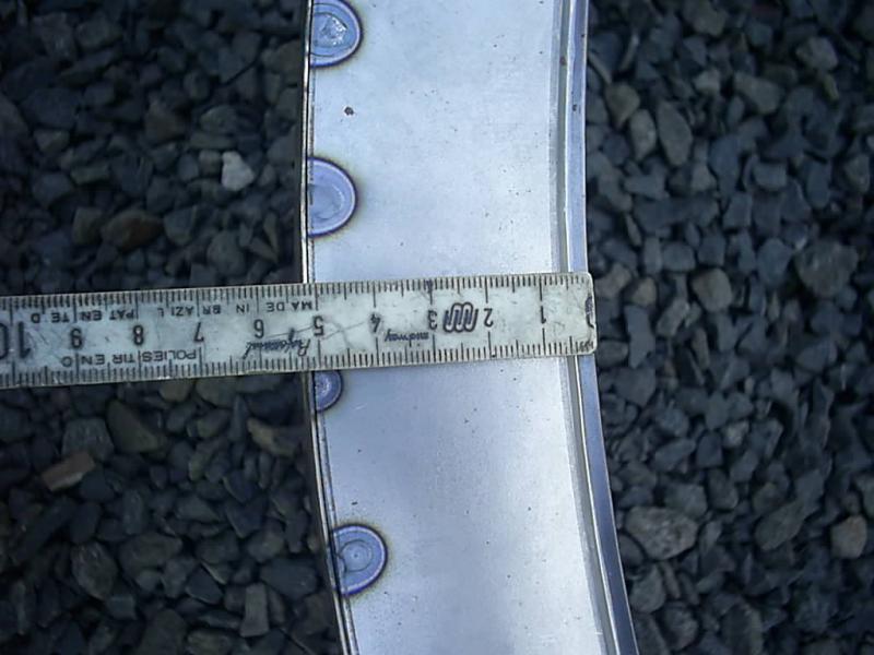

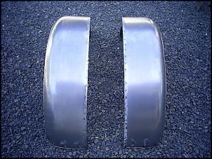

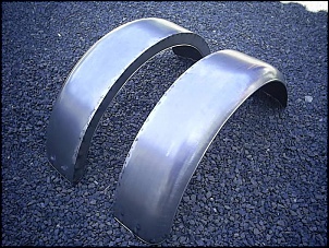

    Quarto passo: Paralamas

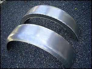

    O modelo original dos paralamas da carreta que estou construindo é arredondado. Algumas carretas foram fabricadas com paralamas de linhas retas. O modelo de linhas retas é mais simples de ser fabricado.
    Anexo 290381
    Até o presente momento não encontrei alguém que fabrique o modelo arredondado. Se alguém puder me ajudar serei muito grato.
    Preciso de alguém que tenha uma calandra e consiga fazer a curva lateral do paralamas.
    Anexo 290382
    Se você ainda não resolveu sobre os paralamas, dá uma olhada neste tópico http://www.4x4brasil.com.br/forum/ou...-tripla-2.html (F12000 VIRA F750 Cabine tripla) mensagem 86 .
    Ele fabricou um paralama redondo .
    Rodolfo Caldeira

    Citação Postado originalmente por Rodolfo Caldeira Ver Post
    Rodolfo, ainda não resolvi o problema dos paralamas. Vou dar uma olhada no tópico sugerido.
    Obrigado
