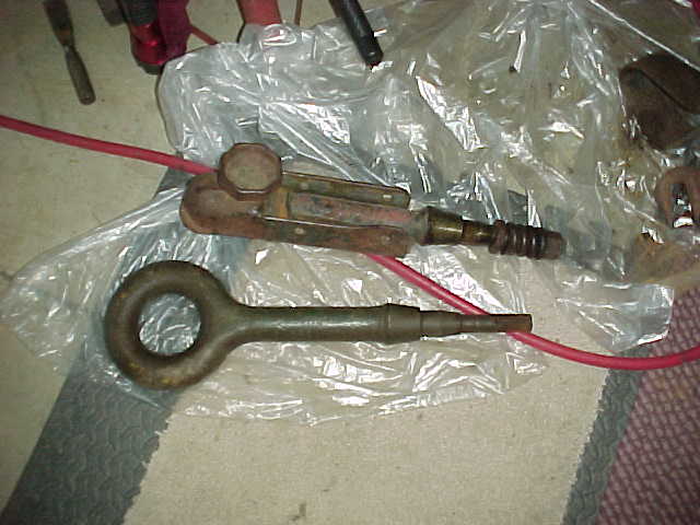

    Olá Ricardo!
    Creio que o tipo do engate não vai ser o problema no momento da documentação.Uma coisa que você pode fazer é uma segunda peça, que permita você utilizar a carreta com o engate tradicional. Com a luneta original, você vai até um torneiro e pede prá fazer apenas a ponteira dela. Então, você fixa nela um engate tradicional. Não sei se fui claro. Talvez uma foto exemplifique melhor.
    Carreta anfibia Bantam 1/4 Ton-lunette_versus_old_hitch.jpg

    Lembrando que mesmo com esse engate eles podem implicar no fato da carreta girar no eixo do engate, oq é super perigoso na estrada. O certo seria a peça travar esse giro também.

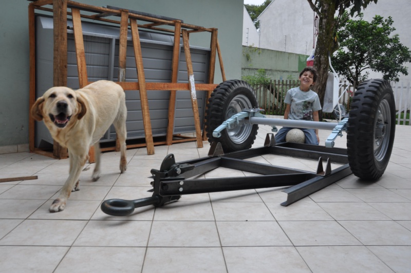

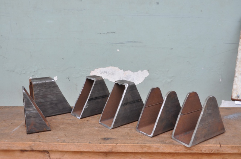

    O fascinante num projeto como este é que nem sempre você encontra nas prateleiras as peças de que precisa. Algumas delas você vai ter que fabricar. Uma coisa simples como um suporte de molas pode ser um grande desafio. Mas nada que um pedaço de longarina 5”x2”, uma serra de cortar ferro, um esmeril e algum esforço não possa resolver. O resultado me surpreendeu.
    Carreta anfibia Bantam 1/4 Ton-diadasmaes_327.jpg
    Carreta anfibia Bantam 1/4 Ton-diadasmaes_328.jpg
    Carreta anfibia Bantam 1/4 Ton-diadasmaes_329.jpg
    Com alguns peças de perfilado em U e uma máquina de solda, logo-logo está pronta a estrutura principal do chassi.
    Carreta anfibia Bantam 1/4 Ton-diadasmaes_331.jpg
    Aos poucos a coisa vai tomando forma!
    Carreta anfibia Bantam 1/4 Ton-diadasmaes_340.jpg
