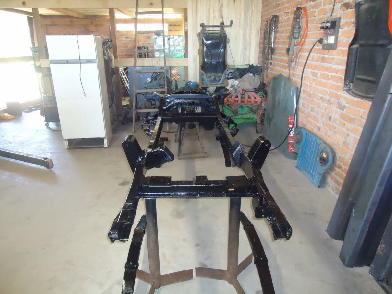

    começo a parte de montagem final,ja pintado e definitivo desse jeep q ja ta demorando demais pra retornar a ativa
    Miniaturas de Anexos Miniaturas de Anexos willys 4.9i+35''+eixo de pickup-pqaaalomd4jnpjosa4kkc5njxcvkautzv6sgojejvrsij6uyvgrno9xuunsjh5t4u7phdqagckosbxbq27-rpfstipiam1t1.jpg   willys 4.9i+35''+eixo de pickup-pqaaanlh8hxvdfjb5xv1guej2n61gonbvingvrjezajjnjzzhz_w6p5x0ogm5fwsnizruoc6tx-zxittne7w-5go0mam1t1.jpg   willys 4.9i+35''+eixo de pickup-pqaaadbx2okzy-ffendllfmfa9epursuk4sl1endvhztnji-ggzj-zo0exx_5olmhg9-7v7ue1klom1lz-9lmmfusbgam1t1.jpg   willys 4.9i+35''+eixo de pickup-pqaaagempo-3ee8mndetgw3xnrqgwywo7d-r7lhaexqeprirbwtqxndny5yudfcrtwmvs0srkcqbshgov1umyumwos4am1t1.jpg   willys 4.9i+35''+eixo de pickup-pqaaaabk0mcg3anlqdl5j7veepghmxlwfyt8xdryrbjskuuksvmtm2hlxr4mygeixqzqpzdaw6uypfsd58my1ffbwq0am1t1.jpg
