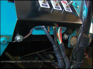

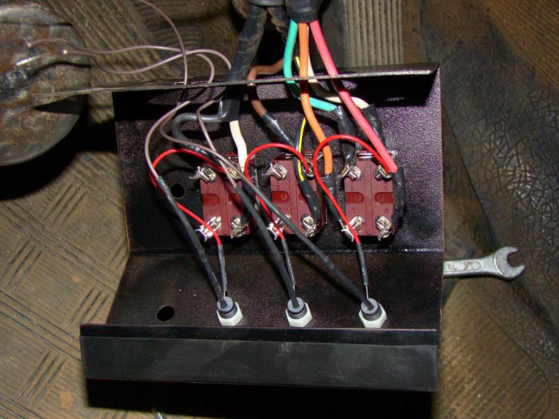

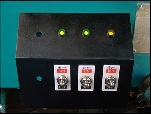

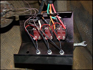

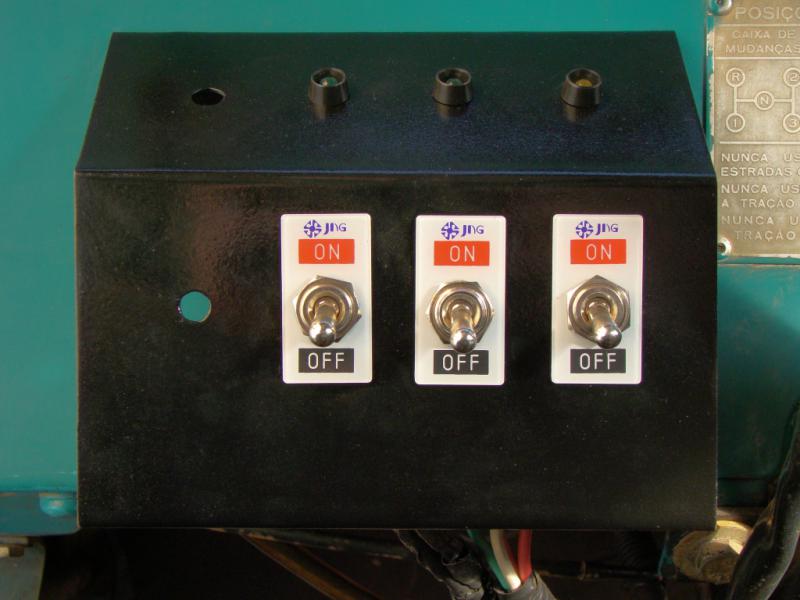

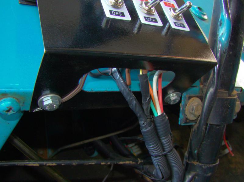

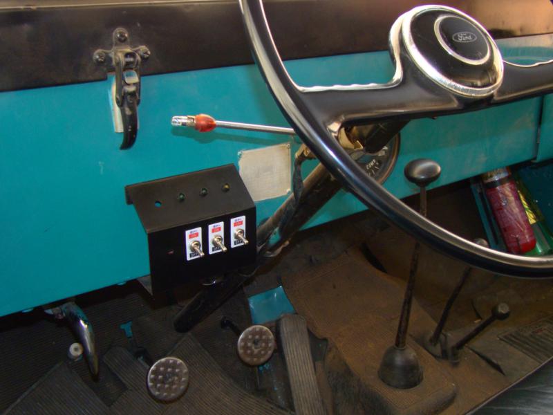

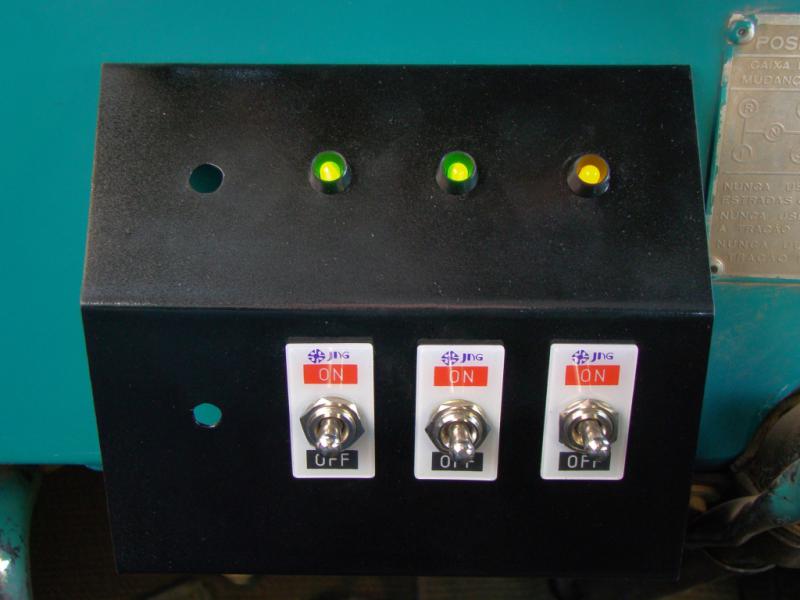

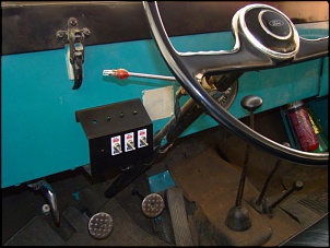

    Agora como o painel ficou instalado.
    A primeira e segunda chave são dos milhas frontais e o da ré, respectivamente. Indicados por leds verdes.
    A chave da direita, indicada pelo led amarelo é o pisca alerta.
    Na dobra de cima foi colocado uma fita de borracha de câmara de ar para que o painel não arranhe a lata, já que ele fica encostado.
    Ficou simples e funcional.

    Usuário Avatar de Marcelo.CJ5
    25/01/2011
    Bento Gonçalves/RS
    281
    Citação Postado originalmente por eliasFerreira Ver Post
    Bacana demais viu fi!!!
    Vou copiar quando eu começar a reforma da parte elétrica do general...!!!
