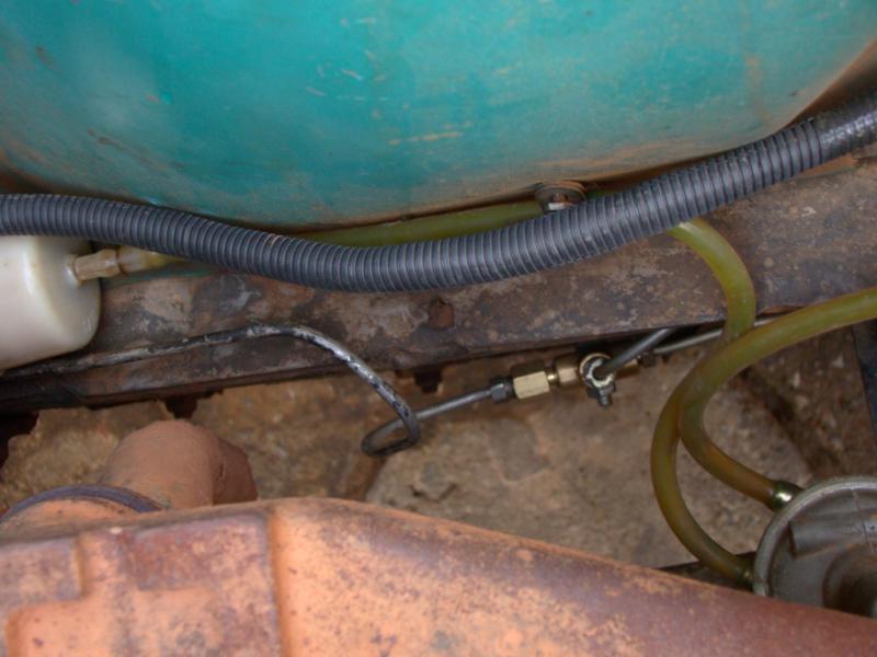

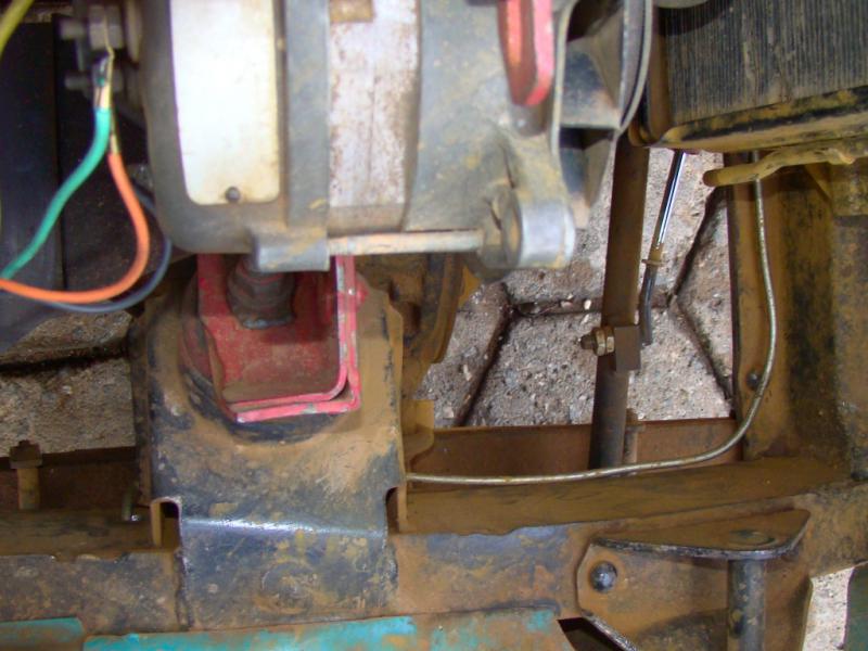

    Freio a disco dianteiro

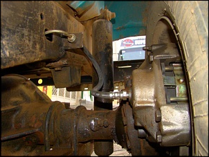

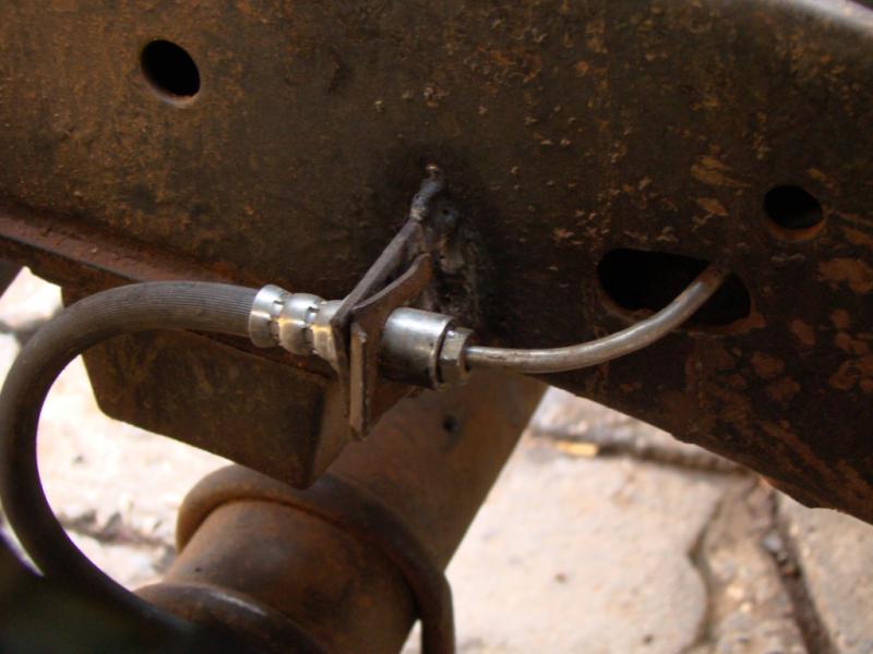

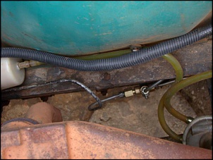

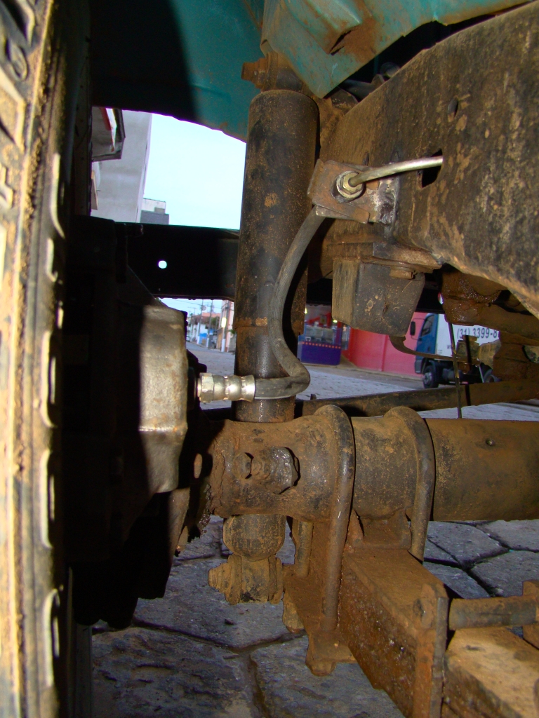

    Boa noite à todos.
    Os freios a disco foram colocados no início do mês.
    Comprei o kit completo na Gama 4x4.
    Na instalação, os dois flexíveis que vieram eram curtos demais e foram trocados por outros maiores.
    Quando a pinça foi colocada, ela ficou na frente da graxeta do munhão, então um furo novo para uma outra graxeta foi feito no lado oposto.
    Agora os tubos não estão mais fixados no eixo, e sim no chassi. Uma conexão T divide para as rodas. O tubo que vai para a roda direta passa por baixo do radiador.
    Seguem as fotos:

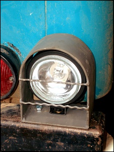

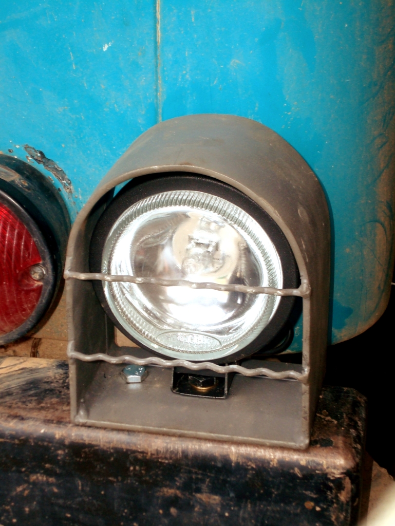

    "Idéia de jerico!" - Nº 01
    Como o jeep não tem luz de ré, e muitas vezes faz falta de noite, na estrada, instalei um pequeno farol na traseira, lado direito.
    Já era previsto quando refiz a parte elétrica.
    Esteticamente não ficou lá aquelas coisas... mas ficou funcional.
    A carcaça é pra não sair voando na primeira bicuda, quando subirem lá atrás.

    Entao Elias , e essa a parte do freio a disco ne ! vc mencionou que comprou no GAMA ne ? eu vi os 3 kits deles vc comprou qual deles? foi facil de instalar ?
  • #33
    Usuário Avatar de eliasFerreira
    19/01/2011
    Paraisópolis/MG
    671
    Juleymar,
    comprei o kit completo com disco simples (não ventilado), que na época saiu por +/- 600 reais. Quanto à dificuldade, a graxeta do munhão teve que mudar de lugar por causa da pinça, os tubos agora estão fixados no chassi, e foi usado um flexível maior, que se eu não engano, foi o do fusca. De acordo com o mecânico, não foi difícil.
    Agora o jeep freia bem melhor e está mais confiável, e tenho que fazer uma revisão no freio traseiro. Então acredito que fique ainda melhor.
    Se precisar de mais informações e fotos, e só falar.
