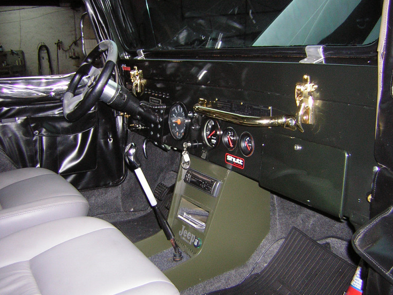

    *Em reração a coluna de direção se não me engano é do passat ou variant antiga, para poder usar o sistema de chave de luz e pisca.
    * Na foto que enviei do interior não da para ver a alavanca da reduzida porque ele fica um pouco mais para traz entre os dois bancos, a sportage usa uma única alavanca para engatar a 4x4 e a redução além da alavanca ser mais curtinha.

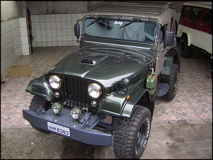

    * Sim, meu jipe é alongado na dianteira, se voçê olhar com atenção as fotos laterais e superiores verá uma saída de ar atraz do scoop do itercooler, aquela parte mais uma parte do capô é aumentada, cerca de 200 mm, na lateral é onde está o camburão. Fiz assim para criar uma proporção melhor no conjunto, pois como ele é mais largo, (largura da rural), achei que ficaria mais bonito. Isso também facilitou para adaptar as molas , que são mais compridas, e também ajudou no posicionamento do motor para que o cardã não ficasse muito pequeno.

    Pois é galera coloquei meu jeep na estrada e fui para a fenajeep com ele. Fiz 1400 Km entre ida e volta, e olha que não aconteceu nada, fiz uma média de 13 km/l na estrada. coloquei o danado dentro da feira e olha que fez um baita sussesso. A feira estava muito legal, com muitas opções para quem vive o mundo off-road, só senti falta da exposição das viaturas militares.

    E essa capota do teu jeep... onde vc comprou?
    Que marca?
    Poderia me dar mais informações dela.
    Obrigado
    Higor Renck
  • #32
    A capota do meu jeep é da marca Atlântida, da uma olhada no site(www.atlantida4x4.com.br), é muito boa, não faz barulho, veda bem e é conversível. O preço de uma como a minha é em torno de 3.000 reais. As portas são inteiras, e voçê pode escolher outras cores.
    Daniel Webber.

    Daniel,
    Qual a razão daqueles dois prendedores ( pelas fotos, parecem de alumínio ) fixados no quadro do para-brisa e na borracha do vidro?
