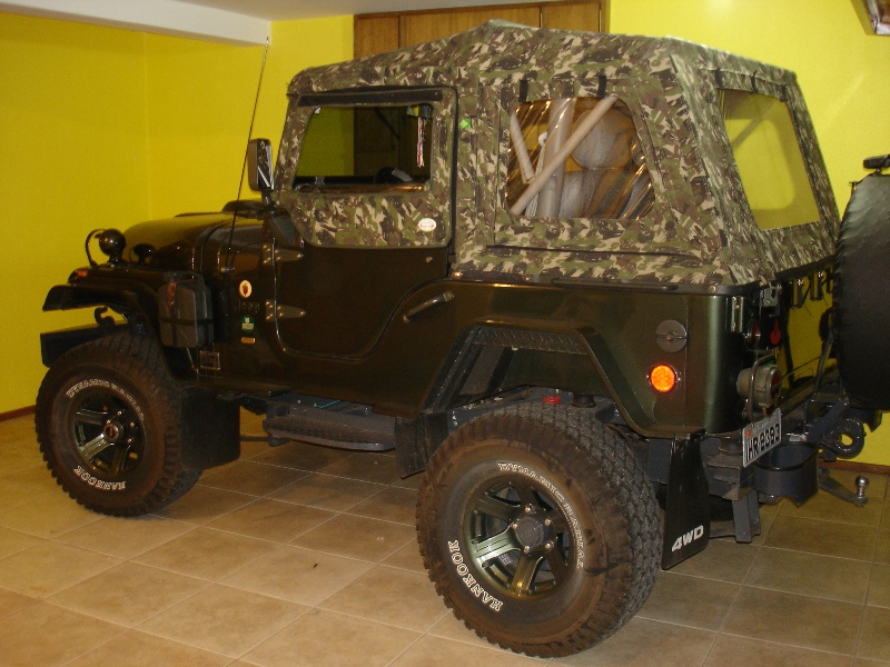

    Boa tarde Daniel! Gostei da capota, você tem para venda na loja? Qual o valor? Como fica a vedaçao (chuva, pó,...)?
    abração e parabéns pelo jeep!
    Troller 2007 - Reiko 270 cv, Maxxis Trepador 35", Pitbull 12000 lbs, Hellas...
  • #81
    Caro Vinícios, esta capota que tem no meu jeep é a reversível, por isso seu preço é mais elevado, mas a atlântida lançou ano passado na fenajeep um modelo denominado mascote. Esta capota é bem legal, externamente é igual a minha só que possui várias simplificações que a tornam mais barata, eu a vendo por 950,00. Ela possui quatro variações de cores. a vedação é excelente tanto que no meu jeep tenho até ar quente interno.

    Muito legal essa capota. Gostei bastante do desenho dela e tenho visto ótimos comentários sobre ela. Como é esta mascote? As janelas abrem com zíper né? Ficam para dentro? Pelo que li no site deles ela tem menos ferragens. Teria fotos internas? Quanto fica o frete para o cep:96506-570. Parabéns pelo jeep e pela pick up!!!
