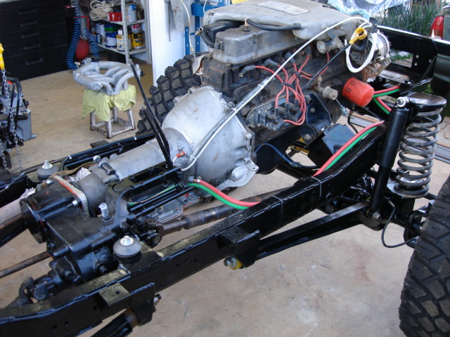

    Mais montagem...
    Tá quase "vivo" !

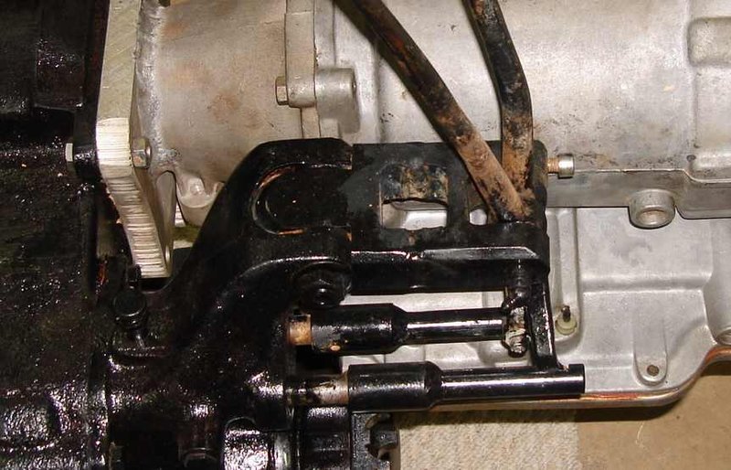

    Stephan,
    Desculpe a ignorância, o q é aquela peça na frente da t-case. Parece um "extensor" das alavancas de tração e redução pra deixar elas mais pra frente, é isso ? Foi feito por vc ou alguém produz ? Tem fotos mais detalhadas ?

    Oi Fernando..é isso mesmo ! Fiz esse extensor quando coloquei o câmbio da S10..uns anos atrás...de lá pra cá já cortei e aumentei ele algumas vezes...
    Na verdade, olhando hoje até compliquei demais, mas é um baita troço simples. O mais "complicado" é tornear os novos pinos de extenção, que são presos por parafisos sem cabeça nos pinos originais. a alavanca de dentro, tive que colocar um parafuso pra segurar, assim ela não se solta.

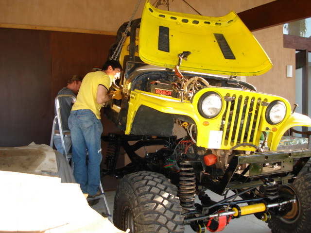

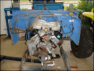

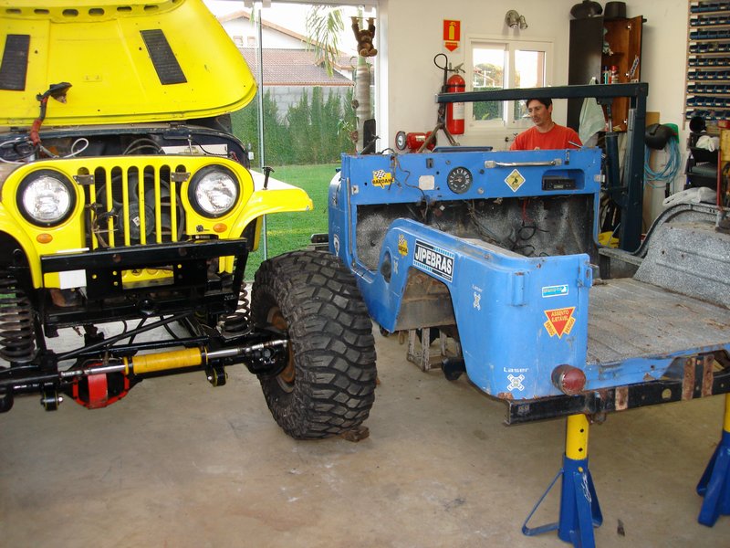

    Situação da oficina de casa..mal acaba um, chega outro... a patroa um dia surta !
    Miniaturas de Anexos Miniaturas de Anexos CJ5 - "X-Viper"-dsc01572.jpg   CJ5 - "X-Viper"-dsc01574.jpg   CJ5 - "X-Viper"-dsc01576.jpg
