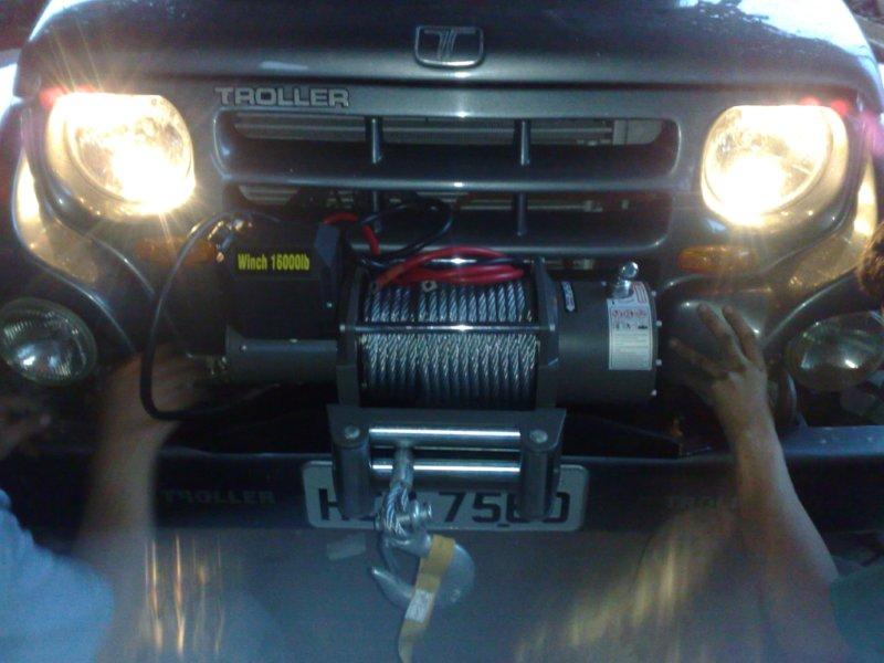

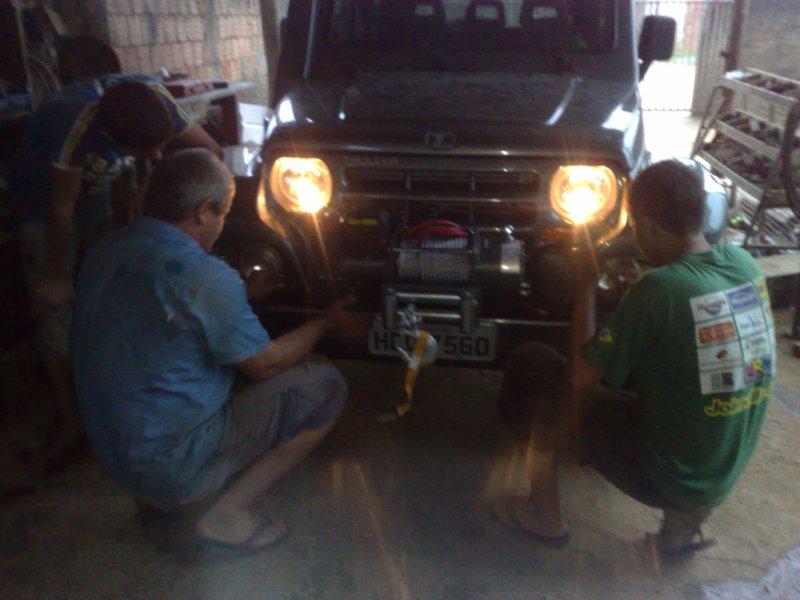

    Inicio Troller Monstrinho II
    Pessoal como Falei antes Agora começou as Preparações do Troller 3.0
    primeiro Passo Foi a Chegada do Guincho, como gosto de folga nas coisa instalei um de Elétrico de 16.000Lbs, mas ainda vou dar um geito de colocar o Hidraulico..
    Amanhã sera a Vez do Parachoque e dos Calços de 60mm na Traseira e 50mm na dianteira pra caber os Pneus 35" Recapados. na cidade 33"e na Trilha 35"
    hoje segue as fotos do Guincho
    {4x4}'s
