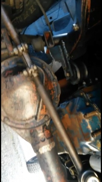

    amigo tenho um eixo dianteiro do javali aberto,so carcaça ursoimports@hotmail.com
    Postado originalmente por marcuspaulod20 Ver Post
    Sua A20 tá top
    Tenho uma D20 4x2 com body lift e pneus 35
    Sou louco pra montar um kit desses na minha
    Porem só acho aquele eixo antigo com munhão fechado
    Sera que ele aguenta legal o peso do maxion?
    Conhece o forum picapesgm?
    Dá uma passada por lá,tenho certeza que você poderá contribuir muito com a gente
    WWW.PICAPESGM.COM.BR/FORUM

    Urso, vamos falar sobre esse eixo!

    Eixos de Troller amigo...
  • 31/03/2015, 15:05
    Edintruder
    Grande Fábio, essa Bonanza é gasolina ou diesel?
    O problema do eixo dianteiro do troller é justamente sustentação do peso do motor a diesel de 450kg em cima.

    Essa Bonanza é 4.1 Gasolina, com o restante da mecânica (cambio, ct e eixos) de Troller e suspensão Engesa 4.
    Não acredito que o peso seja um problema nesse eixo com esses diâmetros de canela, se compararmos com sistema de bandeja original do carro 4x2 principalmente.
    Esse é um dos eixos mais utilizados em adaptações off road com diversas configurações de motores, ainda sustentando para choques e guinchos, isso tudo em condições muitos severas.
    Outro eixo com bom preço e resistência seria o da Bandeirante, mas esse possui poucas opções de relação aqui no Brasil.
    Abraço,
    Fábio

    O eixo da Bandeirantes é forte sim, mas os rolamentos dos munhões não vão muito longe quando se usa pneus grandes e buracos. O maior impeditivo deles é a bitola estreita.
    No eixo do troller, com uso em veículos pesados costumam empenar as canelas. Então para veículos de concepção antiga cujo os motores pesam além dos 400kg, eles não duram muito. Para motores leves eles dão conta sem problemas.
    Andei olhando essa opção para usar na F1000 4x4 com o X-10, mas descobri que não iria durar quase nada sem fazer um bom axle-truss nele. Ainda assim faltam 20cm para vchegar na bitola da F1000...

    Ótimas informações Ed, só se atente para um detalhe, empenamento de canela geralmente ocorre pelo posicionamento dos suportes de mola muito longe das rodas.
