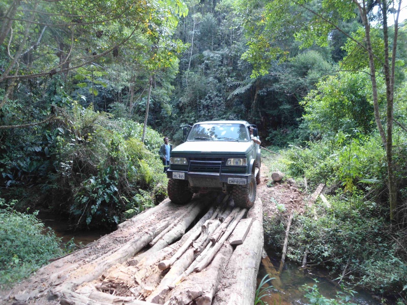

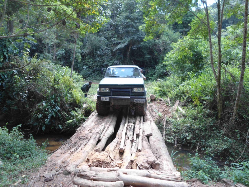

  • 17/09/2013, 11:56
    israel007
    1 Anexo(s)
    Fotos novas....Anexo 431243
  • 17/09/2013, 12:17
    israel007
    2 Anexo(s)
    Fotos novas...Anexo 431244Anexo 431245
