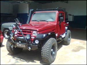

    Intalação do guincho.
    Bom, como eu já tinha o guincho Warn 9.5 tI e o cabo de kevlar com 3/8 de espessura e 125 pés de comprimento no meu JK, resolvi aproveitar o mesmo conjunto... O guincho também está com o kit sem fio, ou seja, utilizo ele com um controle remoto, o que facilita bastante o manuseio.
    Fui atrás de uma base de guincho reforçada e encontrei uma que achei interessante. Porém ainda está faltando o arco para que eu possa colocar os faróis. O arco que veio nela não coube por causa do tamanho do guincho, então estou aguardando o fornecedor me passar um arco que sirva corretamente.
    Visando o tamanho dos pneus, eu acabei aproveitando os suportes que eu havia desenvolvido para o meu ex-troller, de forma a reposicionar o pára-choque dianteiro e os faróis de milha. Isto é necessário para que os pneus não arranquem os faróis e não peguem no pára-choque. Perdi um pouco do ângulo de entrada mas pelo menos o pára-choque ficou alinhado ao guincho.
    Seguem todas as fotos:
    - instalando o guincho
    Farol de milha reposicionado com um novo suporte:
    Suporte para reposicionar o pára-choque:
    Colocando os suportes no pára-choques:
    Guincho instalado:
    Alexandre K

    Amigo poderia me passar as medidas dos teus suportes, estou pensando em mandar fazer tb.
    Aguardo retorno

    Qual a marca da base para guincho que vc utilizou? Existem prontos esses suportes de PC e faroletes?
    Aguardo retorno, show este seu troller.

    O bugão está de repouso.
    Antes de fazer trilha com ele, preciso pensar o que farei com relação ao cubo de roda traseiro. Não confio que os prisioneiros que coloquei irão aguentar uma trilha de verdade. Também estou preocupado em fazer aquela solução que vc comentou, de aumentar o diâmetro deles, pois ai acho que o cubo é que não irá aguentar. Enfim, preciso encontrar uma solução. Enquanto isto, vou brincando com o "velócípide"...
    Abraço Magrão!!!!
    Alexandre K
