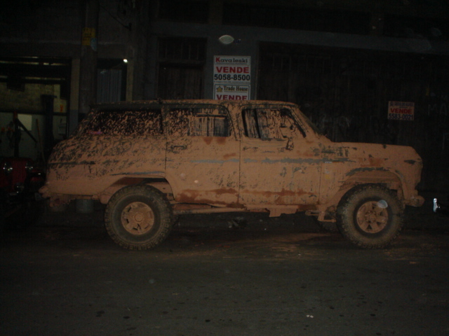

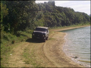

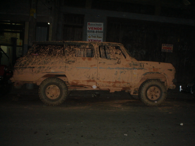

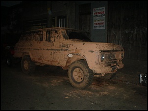

    veraneio motor cummins
    olha as fotos com o cubo de 12 furos com parafusos de 3/8unc

    Concordo, nao sera facil obter todas as informacoes necessarias pra fazer os calculos.
    Respeito a modificacio feita na veraneio, com certeza deve ter ficado mais forte pois nao quebrou mas tambem nao acho o melhor exemplo, so pelo seguinte:
    Voce faz trilha com ela? e que tipo de trilha? isso ja define MUITO as quebras.
    Seus pneus sao 35 e AT, os do Alexandre sao 37 e mud, isso tambem muda bastante.
    Possui bloqueios na frente e tras? ... isso influi demais tambem...
    Bom alem do PE, que eh chave ... o que sim eh realmente ao seu favor eh o peso da veraneio, e o torque dela, que desconheco ... eh maior do que os 380 nm do torque? (nao faco ideia que motor cummins voce usa)

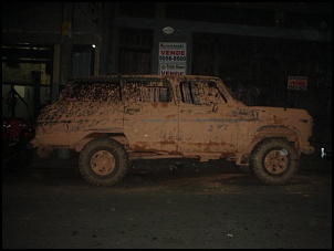

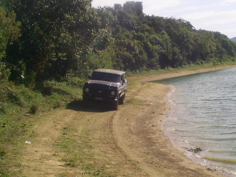

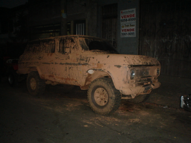

    às vezes faço sim
    tem umas 3 com pneus 35'' mud da pro comp,e continuo falando que só quebrava e agora parou
