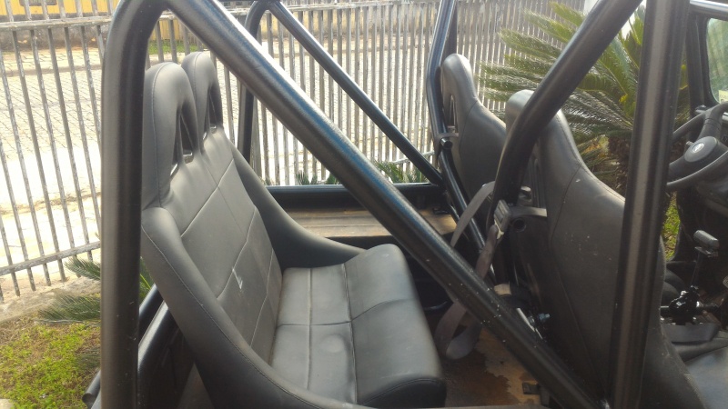

    Em fase de testes ainda...
    Gaiola finalizada;
    Banco para as crias;
    Alguns relógios colocados;
    Rodas 15" e pneus 35";
    Caixa de direção revisada 100%;
    Reduzida revisada novamente (estava montada com engrenagem ao contrário);
    Alavancas de tração e reduzida acionadas por cabo (copiado do Mestro (jeep do Fugger));
    A suspensão cedeu o suficiente para entrar na garagem, .. ufa.. espero que ceda ainda mais um pouco para entrar com mais tranquilidade e logo trocar para os pneus definitivos 38" ou 40";

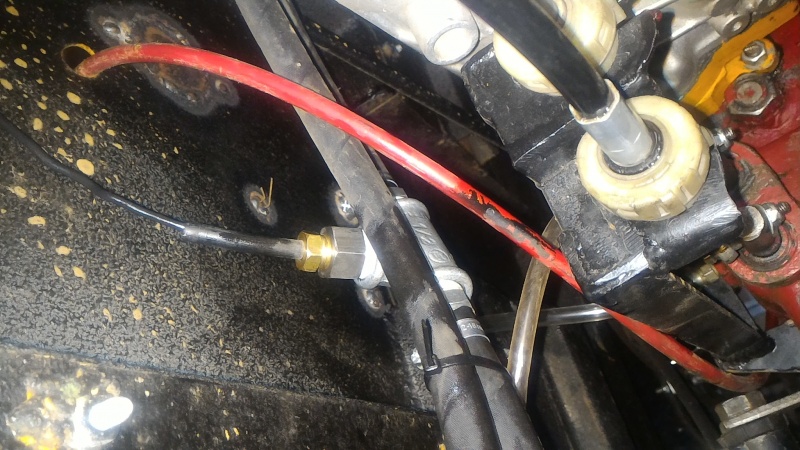

    Bom, ainda em fase de testes, estou me adaptando ao cambio automático e com medo de fritar o cambio por não saber usar...
    Para acompanhar a temperatura do óleo da CA e ao menos tentar diminuir a chance de dar M, segui algumas dicas e coloquei um medidor de temperatura de mercúrio, o certo seria colocar no carter da CA, mas preferi não esgotar a CA e mexer nisso, então um T de 1/2 com dois espigões de 1/2 para 3/8, cortei a mangueira onde sai o óleo que vai para o radiador de óleo e fiz a gambiarra.
    Fiz um pequeno teste rodando uns 12 km e a temperatura não passou de 75°.
    Já fiz outro T para com cebolão para ligar em 92° e desligar a 87°, mas não instalei ainda. Vou acompanhar um pouco
    mais o comportamento dele e na sequência coloco na mangueira que sai do radiador e vai para a CA.
