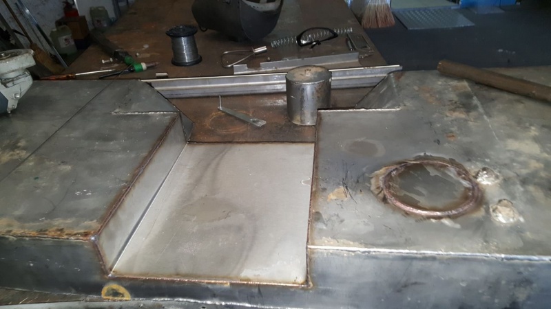

    aos poucos mais novidades...
    o bom que a lata esta sem podres ou lugares contaminados... o ruim que a 18 anos quando foi feita a lata pela primeira vez os caras usaram bastante massa.... esta alinhado mas capricharam na massa dos para-lamas traseiros ...
    tanque de combustível teve que ser feito um túnel devido a caixa.. será feita duas saídas nele que vão alimentar o catch tanque (CLA).
