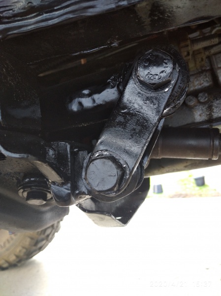

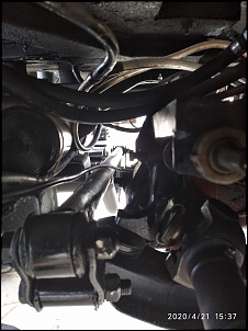

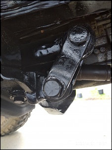

    Suspensão Traseira
    Para registro.
    * Problema na suspensão traseira resolvido. Não precisei trocar os amortecedores, ainda uso os da F250.
    * Reposicionado eixo, corrigido ângulo do diferencial

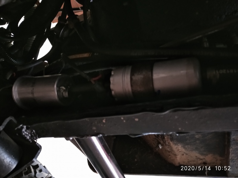

    Bomba de Combustível.
    Para registro
    Vinha apresentando um problema de desligar inesperadamente a viatura até que chegou domingo dia 10/05/2020 parou de vez.
    Suspeitei da bomba de combustível e resolvi trocar por uma Bosch afinal em 2 anos foram duas bombas "china".
    Em 14/05/2020 troquei a Bomba e aproveitei pra revisar também a tubulação. Conversando com @Fugger ele me alertou dobre possíveis sifões entre o tanque e o catch que podem estar fazendo uma bolha de "ar" dentro do catch.
    Mudei o filtro de combustível para o correto desse motor;
    Refiz o aterramento da bomba de combustível que estava péssimo;
    Parece que ficou melhor, mas ainda preciso fazer um teste maior para ter certeza.
    A falta de espaço prejudica bastante o posicionamento do catch, mas notei que o combustível chega na bomba com certa facilidade por gravidade. Mas caso volte a apresentar problemas vou cogitar fabricar um novo catch e abandonar esse da CLA.
    Por hora é isso.
    Agora preciso resolver 1 problema e pesquisar melhor 1 assunto.
    - Problema - Eixo traseiro (Tubo) esta empenado.. vou tentar desmontar na próxima semana e levar para arrumar.
    - Pesquisar sobre o sistema de injeção, antes de reformar o jeep eu recordo que ao girar a chave ele injetava combustível, ou seja deixava o sistema pressurizado. Agora não faz mais isso.. não sei se é coisa da minha cabeça, ou instalação diferente, enfim.. preciso pesquisar mais sobre.
