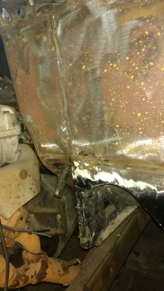

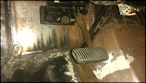

    Mais alguns itens colocados:
    Pedaleira no lugar / Servo e cilindro mestre tbém.
    Miniaturas de Anexos Miniaturas de Anexos -img_20170401_161940107.jpg   -img_20170401_161852929.jpg   -img_20170401_161905563.jpg

    Bacana mesmo é o "Fechar" destacando os furos errados... Esses mexânicos de final de semana...

    kkkk, vou te falar viu... importante que saiu.. agora acertar o "tunel" para ter espaço pro acelerador e tirar a carroceria para finalizar a mecânica..
    valew pela força...
