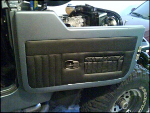

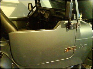

    Fotos das portas...
    Miniaturas de Anexos Miniaturas de Anexos Jeep CJ5 1957 agora Powerstroke 2.8TD-dsc00054.jpg   Jeep CJ5 1957 agora Powerstroke 2.8TD-dsc00053.jpg

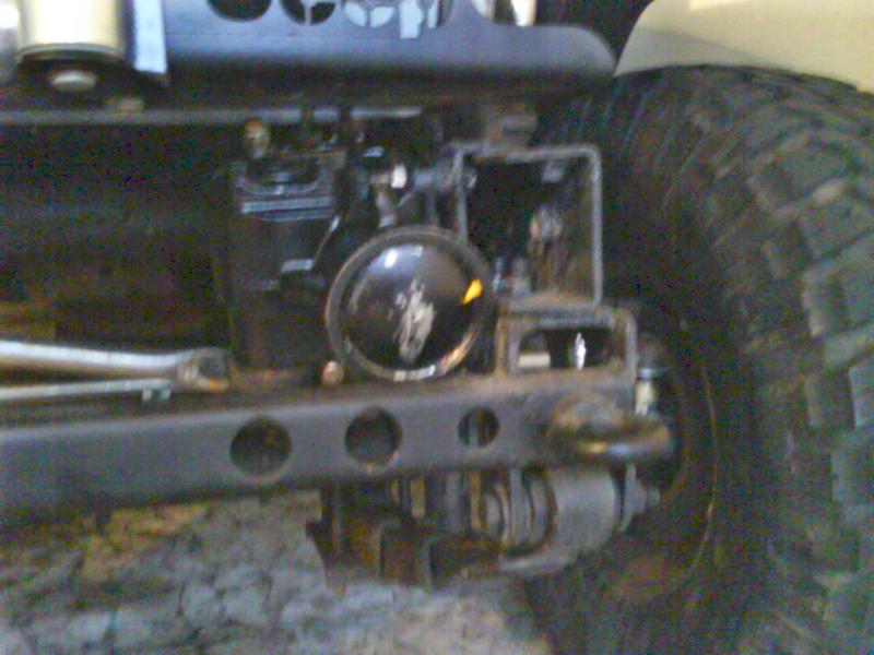

    Usuário Avatar de Thiago Rodeghel
    06/08/2003
    São Bernardo do Campo/SP
    2,797
    Agradecimentos: 11

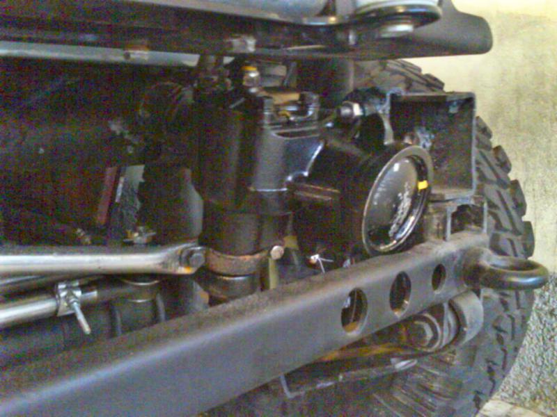

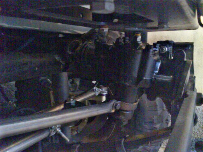

    Aproveitei q o Jeep estava sem o parachoques, e tirei umas fotos da instalação da caixa de direção da S10
    [s]
    Miniaturas de Anexos Miniaturas de Anexos Jeep CJ5 1957 agora Powerstroke 2.8TD-dsc00056s10.jpg   Jeep CJ5 1957 agora Powerstroke 2.8TD-dsc00058s102.jpg   Jeep CJ5 1957 agora Powerstroke 2.8TD-dsc00059s103.jpg
