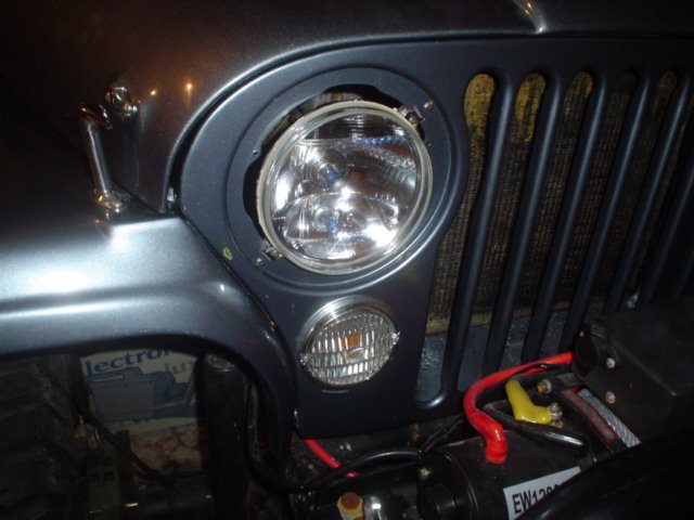

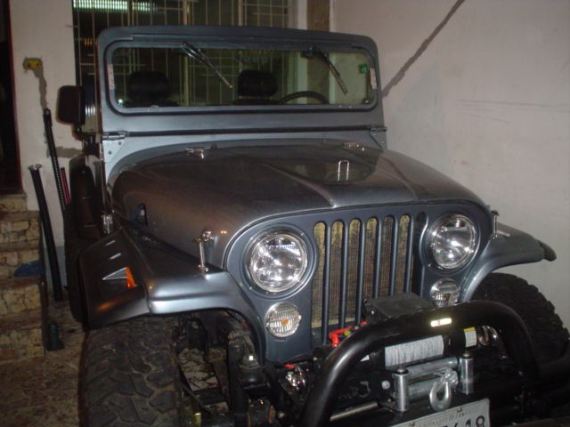

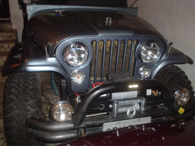

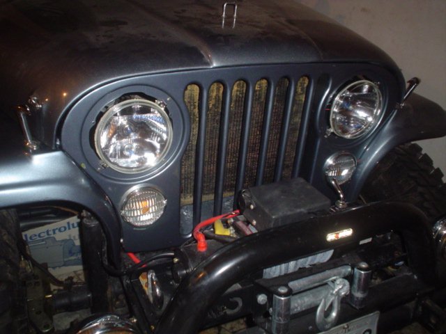

    Já coloquei...hehehe é que qdo fiz a reforma, tive de trocar a grade dianteira do Jeep. E infelizmente a furação não batia, só tive de acertar novamente a altura e instalar novamente o radiador. Coloquei ontem no inicio da tarde por isso vc não viu nas fotos anteriores...
    Ah confirmei, realmente existe 2 modelos de farois desse, um com seta e outro para milha com lampada H3. Ah olha o upgrade que fiz hoje neles8-) lentes tipo cristal
    Muito tunning mas tá valendo...

    Ah tá, então eu acho q comprei o com seta. Vou trocar. Essas lentes vc adaptou ou tem algum modelo especifico ? []'s

    Então, vc compra assim, lente tipo cristal... com farol de milha. Já aproveita que vai trocar.

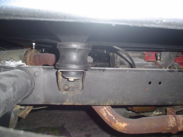

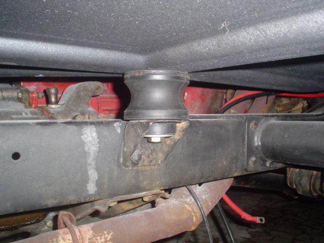

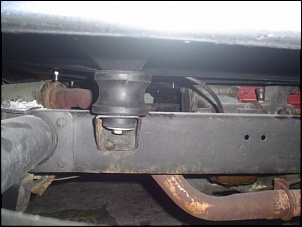

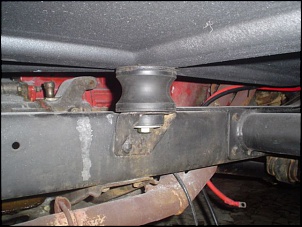

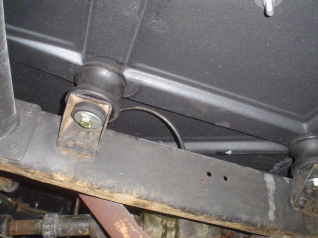

    Calços
    Bom já nos finalmente...
    Fixação da carroceria no chassi... Como os Topkit estão muito caros, decidi fazer com Scania kits. E já era...
    Agora só falta colocar o bocal do tanque, e ir para parte eletrica8-)

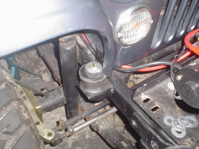

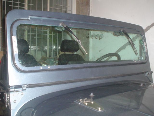

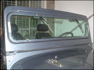

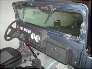

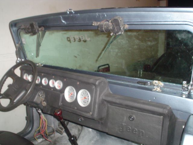

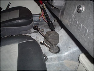

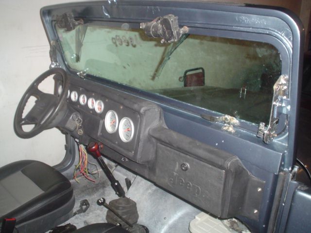

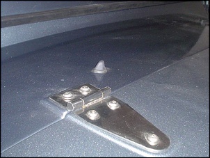

    Mais ups esse fim di semana8)...
    Terminei a montagem do quadro, limpadores e borrachas de vedação. A mudança foi o quadro que antes era preto, agora ficou da cor do Jeep.
    Adaptação tbm de esguichos para o limpador8)... alguns acham q é bobagem, mas já vi que faz diferença São emprestados da Kombi, o reservatório e motor, comprei numa autopeças, já é um kit genérico para isso( Foto 4)
    Outra modificação, instalação de coxins na lateral da grade, eliminando o único central. Será um teste para ver se vai valer a pena...

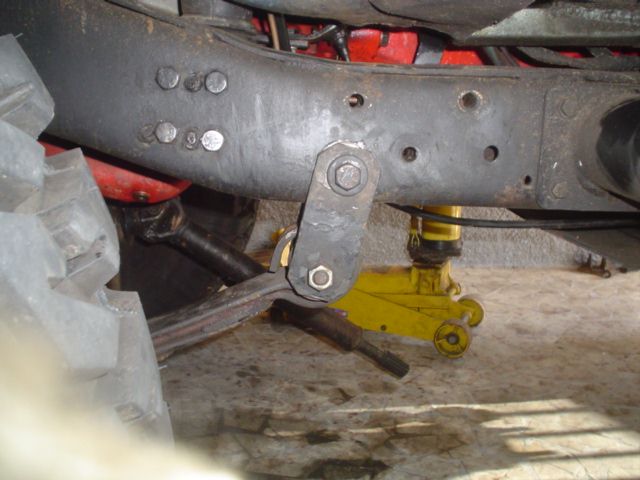

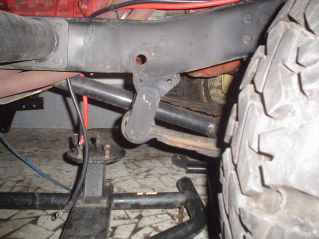

    Mais algumas modificações8) Tem coisas q só dá para reparar qdo se troca uma carroceria torta por uma nova...
    Minha suspenção dianteira estava mais baixa em relação a suspenção traseira.
    Apenas adaptei um suporte original do CJ5, para acertar a altura e ficou beleza... nas 2 ultimas fotos dá para ver as diferenças do suporte O problema é acertar novamente o caster...

  • #276
    Thiago , essa suspa aqui ta montada errada ...
    o jumelo ta pra dentro , o certo é ele ficar a uns 45° pra fora ...
    ta assim / deveria estar assim \
