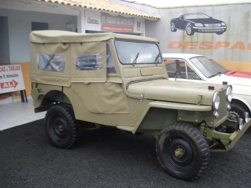

    da uma olhada no meu qundo comprei a 2 anos atrás... e no mes passado....
    um abraço

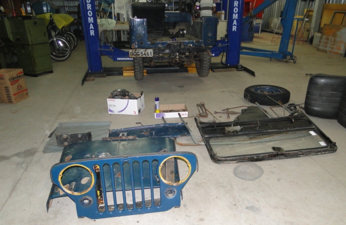

    Hoje começamos a picotar o jeep.
    Eu e Uriel conhecemos pouco da “arte”, mas com o Marcão, excelente na parte técnica, quem precisa saber muito ?
    Tiramos grande parte das ferragens acopladas na carroceria.
    Cara ... essa atividade é uma terapia ... vc esquece do mundo, da política, das contas a pagar ... heheh
    Encerramos o expediente passando lubrificante em tudo que é parafuso pra facilitar a continuação do serviço

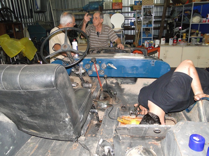

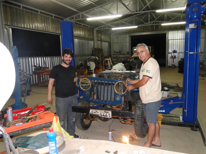

    Dia 9
    Dia nº 9 (5ª feira – 23 de setembro de 2010)

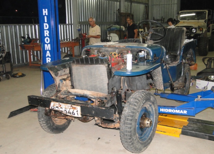

    Hoje parece-me que a pegada rendeu bem mais ... já conhecemos melhor cada parte do jeep
    Alem disso, a idéia da 3ª feira de lubrificar todos parafusos ajudou bem
    Trouxe hoje mais reforços ao time ... o Vinicius e seu enteado deram uma boa mão
    Enquanto eu e Uriel tirávamos as peças gdes, a dupla do Vinicius tirava peças do capo e do quadro do limpador do parabrisas.
    Mais 2,5 hs de serviço e na próxima acho que conseguimos tirar a carroceria ...
    Por enquanto ficou assim:
    Miniaturas de Anexos Miniaturas de Anexos -01-alavancas.jpg   -02-uriel-x-radiador.jpg   -05-filtro-ar-original.jpg   -06-pecas-retiradas.jpg   -08-pecas-retiradas.jpg

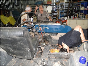

    dia nº 10
    Dia nº 10 (6ª feira – 24 de setembro de 2010)
    Fomos só eu e Uriel ... com pouco tempo ... “segue a terapia”
    Pelo menos conseguimos tirar diversas partes e peças ... tamo ficando bão:
    tiramos as partes elétricas, pedais, a frente, um paralamas, radiador e outros ...
    Pena que faltou tempo ...
    amanhã conseguimos tirar a carroceria

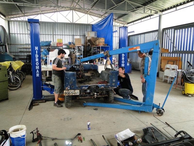

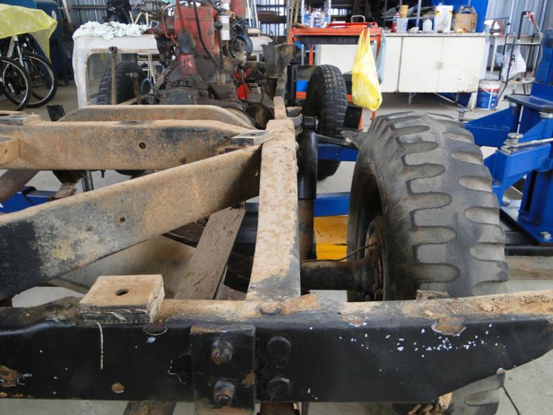

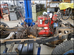

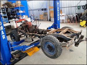

    Dia nº 11 (sábado – 25 de setembro de 2010)
    A parte miudinha tinha sido ontem, então pra hoje sobraram alguns parafusos ...
    Praticamente só os que ligavam a carroceria aos chassis ...
    Mandamo vê ...
    Com um “guincho” o trabalho foi fácil e tcharam ... conseguimos tirar a carroceria
    Ô felicidade, rapá ... tinha que adiantar isso,
    pq semana que vem vou ter que ir pra Sampa ... dá dó ficar uma semana lá e largar o danado aqui sem fazer nada ... mas como diria o “sábio” do bbb
    “faiz parrrte”

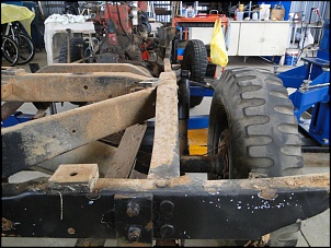

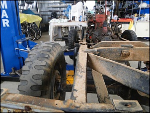

    Deixamos o motor e partes mecânicas, que vamos lavar com solupan pra ficar tudo limpinho.
    Após a limpeza, sacaremos do chassi o conjunto motor-cambio e demais.
    A idéia é ir retirando algumas partes mecânicas que precisam de revisão pra levá-las, em partes, pra revisar.
    Enquanto isso, chassis vai pra um lado – alinhar, jatear, soldar e pintar ...
    Enquanto que a carroceria vai pra outro: funilaria, pintura ...
    Acho que dessa forma a gente arruma a parte mecânica enquanto os profissionais vão tocando suas especialidades
    Miniaturas de Anexos Miniaturas de Anexos -02-arrumando-pra-icar.jpg   -04-carroceria-saiu.jpg   -06-verificando-linha-do-chassi.jpg   -07-verificando-linha-do-chassi.jpg   -08-cjto-motor-e-cambio.jpg
