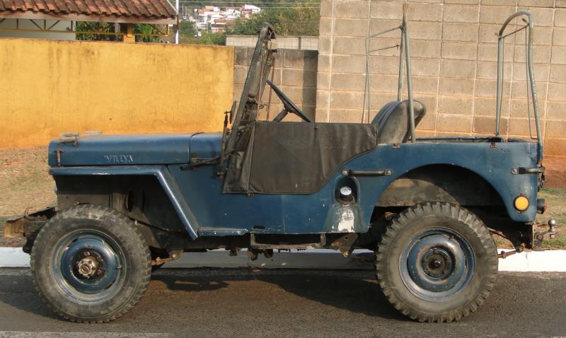

    Dia 1 - a chegada em Bauru
    Dia 1 (15 de setembro de 2010)
    O Jura chegou com o caminhão baú às 17:30 hs
    Abasteci e fui direto pra casa
    Chegando em casa, tomei algumas providencias:
    1. Arrumei o quartinho, pra receber peças sobressalentes e outras que tinha que tirar do jeep
    2. Tirei o estepe pra já ficar no jeito por day after (jateamento)
    3. Tirei a capota ... que estava absolutamente impraticável;
    4. já passei desengripante/lubrificante em diversos parafusos que tem que tirar;
    5. fotos e tal ... por hj chega, são 22 hs e amanhã será um dia movimentado;
    Miniaturas de Anexos Miniaturas de Anexos -2-descarregando.jpg   -capo.jpg   -motor-vista-aerea.jpg

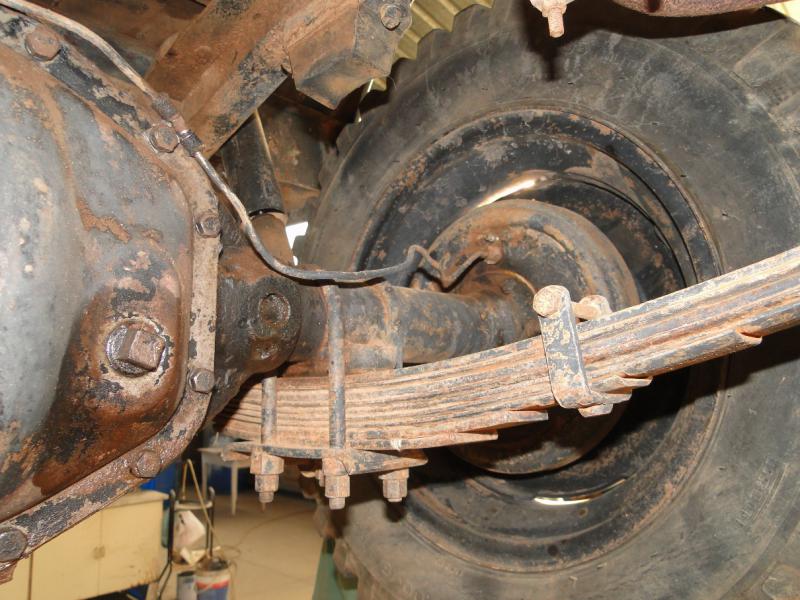

    Colocamos o danado no elevador pra dar uma sacada por baixo ...
    mais uma grata suspresa ...
    tava lá no motor seu nº de série: 641087 L-W11 A NI C8 N2
    (foto em destaque)
    Deu pra ver que por baixo ele ta mais feinho que por cima ... mas não tá bizarro naum
    Na 3ª feira (dia 21) vo convocar mais gente pra ajudar a dibuiá o danado
    Aguardemos até lá ...
    Miniaturas de Anexos Miniaturas de Anexos -01-chegando-no-galpao.jpg   -03-detalhe-painel.jpg   -04-uriel-levando-pro-galpao.jpg   -06-vista-de-baixo.jpg   -07-vista-de-baixo.jpg

    continua a seqüencia de fotos
    Miniaturas de Anexos Miniaturas de Anexos -10-detalhe-molejo.jpg   -13-motor-detalhe.jpg   -detalhe-motor.jpg
