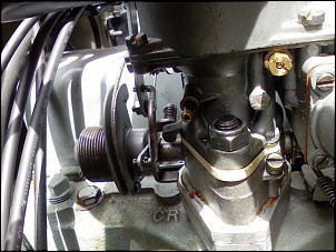

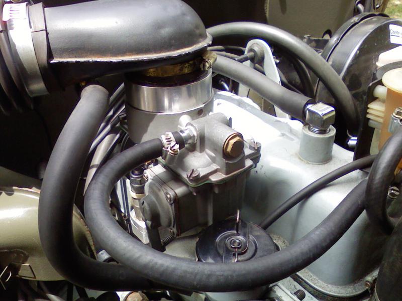

    Meu jeep originalmente vinha com um carburador Carter YF, mas como as peças de reparo são só na base da importação dos USA, utilizei por muito tempo um carburado dfv original do bf 6 cil.
    Resolvi utilizar o solex 40 deis (original do opala) e verificar como ficava. É incrível o ganho de retomada (força) que o jeep ficou. Recomendo, é outro motor depois dessa adaptação. Precisei apenas fazer uma flange na base e outra para a mufla (opcional, pois eu queria utilizr a original do meu jeep). O consumo eu não medi ainda...
    Segue fotos.
    Miniaturas de Anexos Miniaturas de Anexos Jeep Willys CJ3-B 1954 (Militarizado) - RECRUTA-foto-0288.jpg   Jeep Willys CJ3-B 1954 (Militarizado) - RECRUTA-foto-0285.jpg   Jeep Willys CJ3-B 1954 (Militarizado) - RECRUTA-foto-0289.jpg   Jeep Willys CJ3-B 1954 (Militarizado) - RECRUTA-foto-0291.jpg

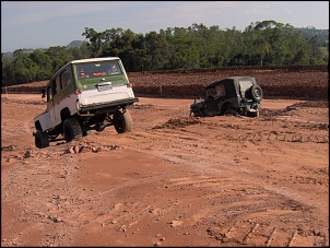

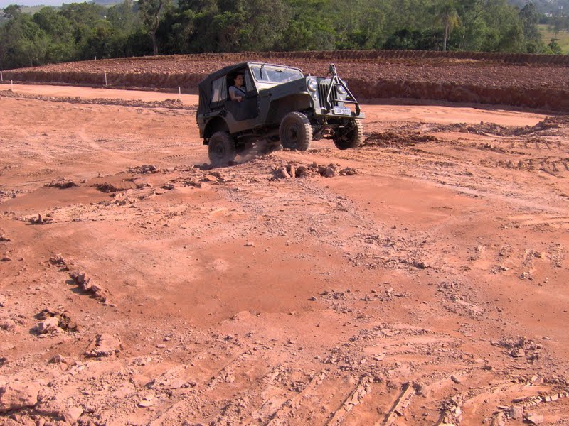

    Passeio para testar o jeep em inclinações...
