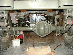

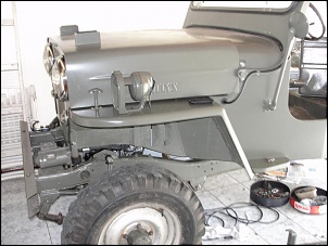

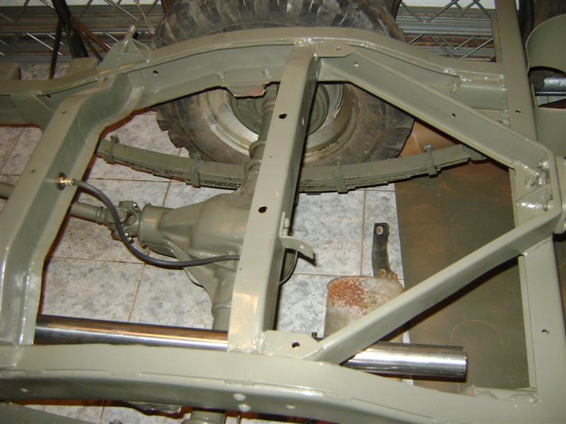

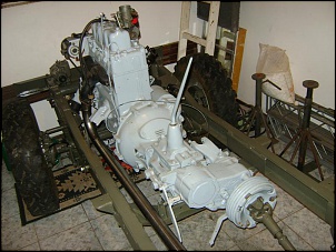

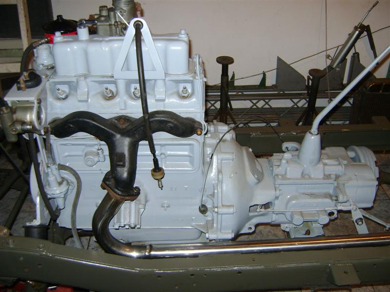

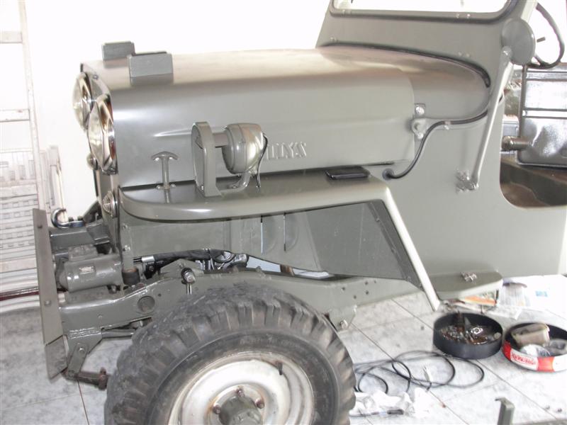

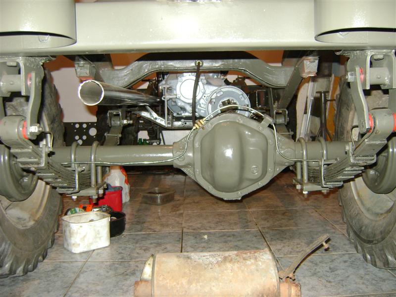

    A tubulaçao do escapamento praticamente pronta, faltando só o silencioso. E ia fazer de inox também (uma receita do Kim aqui do forum) mas fica para um próximo upgrade...
    Detalhe do sistema de acionamento da embreagem (idéia do fórum) alavanca com rolamento, ficou melhor que do meu carro de passeio...
    Miniaturas de Anexos Miniaturas de Anexos Jeep Willys CJ3-B 1954 (Militarizado) - RECRUTA-dsc01372.jpg   Jeep Willys CJ3-B 1954 (Militarizado) - RECRUTA-dsc01373.jpg   Jeep Willys CJ3-B 1954 (Militarizado) - RECRUTA-dsc01371.jpg   Jeep Willys CJ3-B 1954 (Militarizado) - RECRUTA-dsc01374.jpg

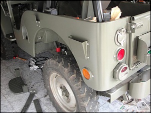

    Primeiras peças militares instaladas. Parachoques e Engate "G".
    Miniaturas de Anexos Miniaturas de Anexos Jeep Willys CJ3-B 1954 (Militarizado) - RECRUTA-dsc01370.jpg

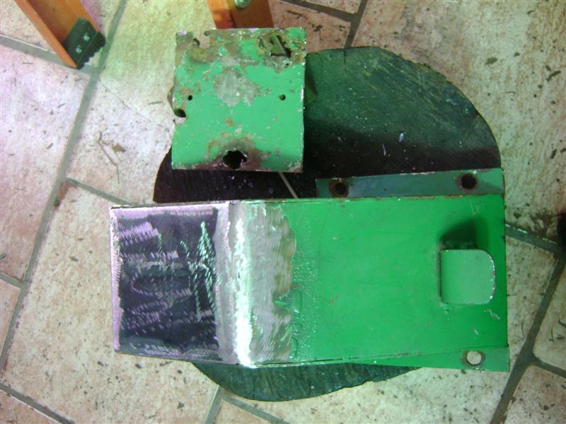

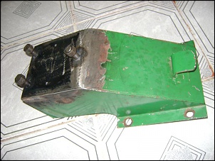

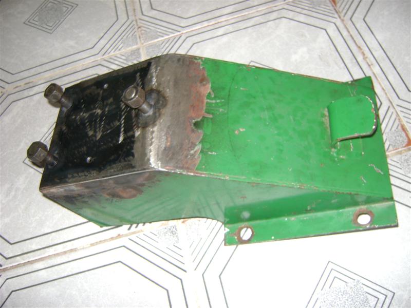

    Outra peça militar que eu restaurei: Suporte Militar do Estepe.
    Depois das soldas, foi para o jato de areia e fundo oxi. Ficou NOVA!

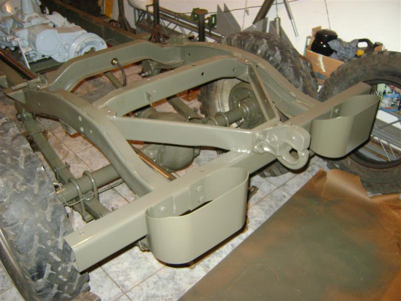

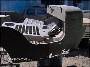

    1,197

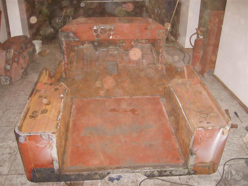

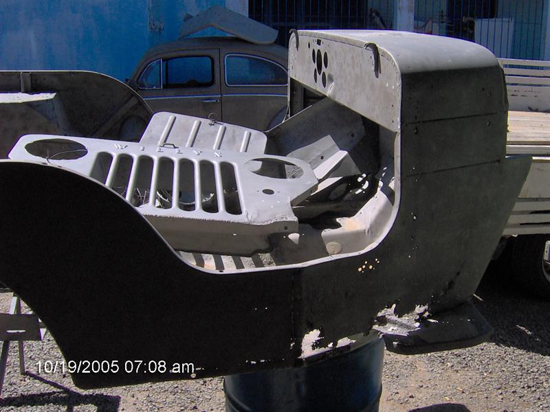

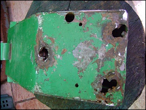

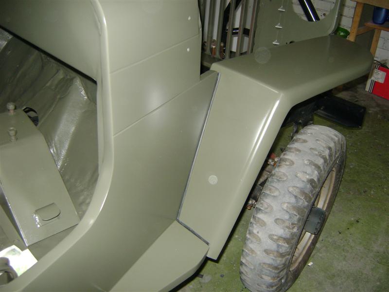

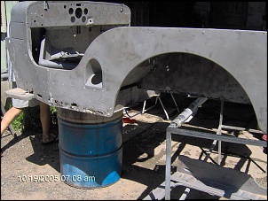

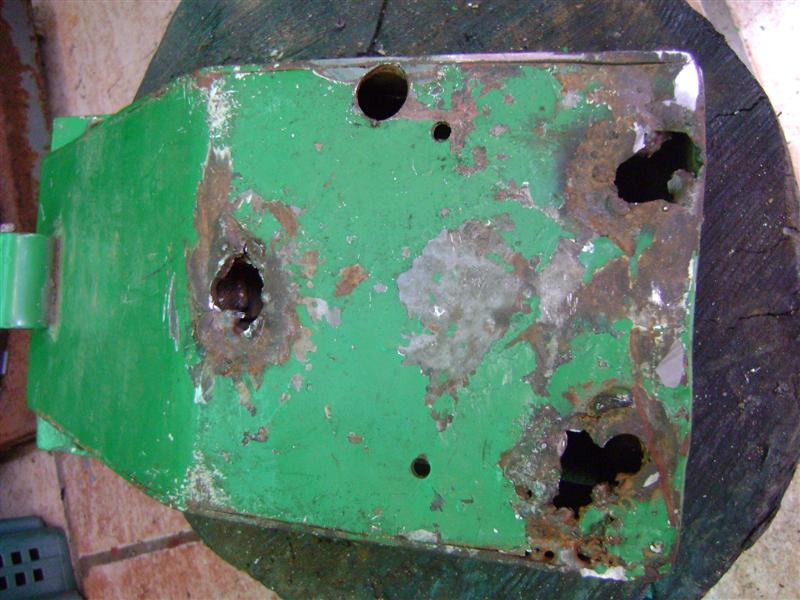

    A lataria do jeep foi a parte que mais me encomodou. Devo ter brigado com uns 5 chapeadores de lata (95% não prestam!), os outros 5% de honestos disseram que não pegam jeep, pois perdem dinheiro... Dificil achar alguém que goste e SAIBA reformar lata de jeep.
    Hoje eu teria encomendado uma lataria nova, menos problemas. Como caí na asneira de reformar a minha, e vários começaram e pararam de fazer a lata (um colocando a culpa no outro pela tortura da lata) não ficou a melhor coisa do mundo, mas razoável...
    Miniaturas de Anexos Miniaturas de Anexos Jeep Willys CJ3-B 1954 (Militarizado) - RECRUTA-im000340.jpg   Jeep Willys CJ3-B 1954 (Militarizado) - RECRUTA-im000342.jpg   Jeep Willys CJ3-B 1954 (Militarizado) - RECRUTA-s6001313.jpg   Jeep Willys CJ3-B 1954 (Militarizado) - RECRUTA-dsc01134.jpg   Jeep Willys CJ3-B 1954 (Militarizado) - RECRUTA-dsc01132.jpg

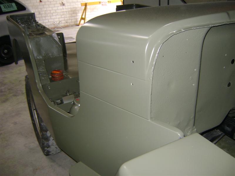

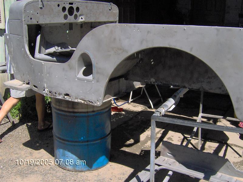

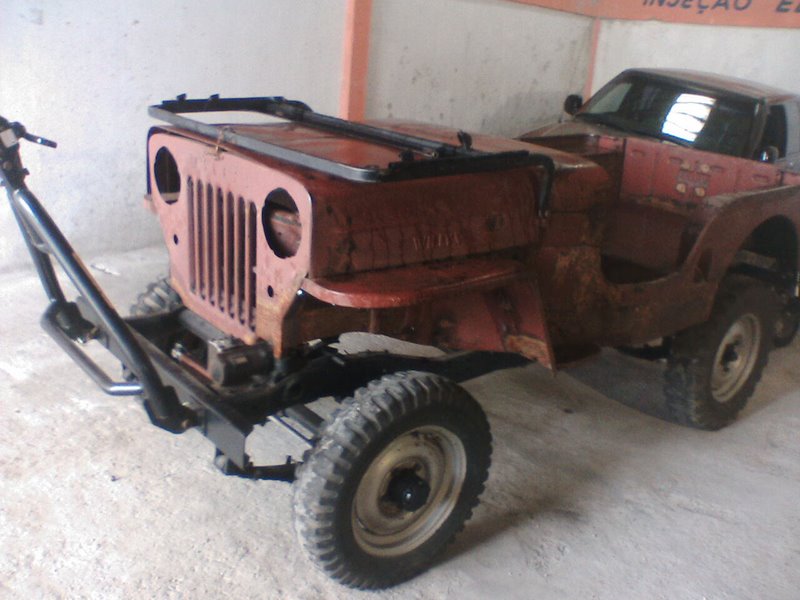

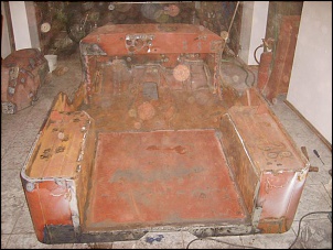

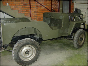

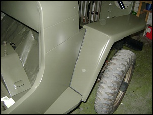

    Mais uma da lataria...

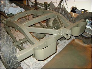

    Nessa foto eu ainda não tinha pego o chassis no enrrolão do chapeador... o chassis e lataria são verde militar.
    Segue uma foto de como ele chegou e saiu da chapeação e pintura.
    Miniaturas de Anexos Miniaturas de Anexos Jeep Willys CJ3-B 1954 (Militarizado) - RECRUTA-dsc01130.jpg   Jeep Willys CJ3-B 1954 (Militarizado) - RECRUTA-jeep1.jpg

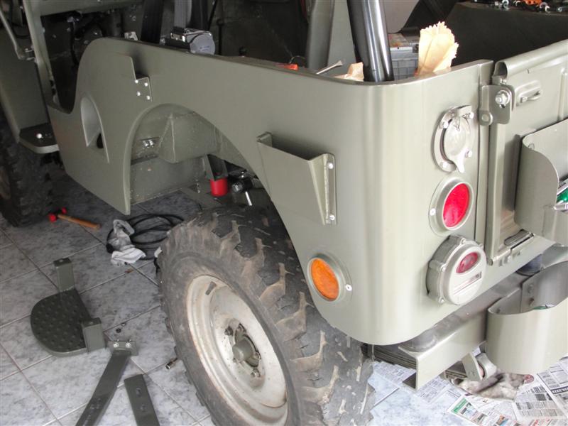

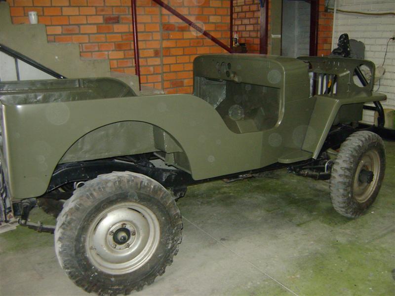

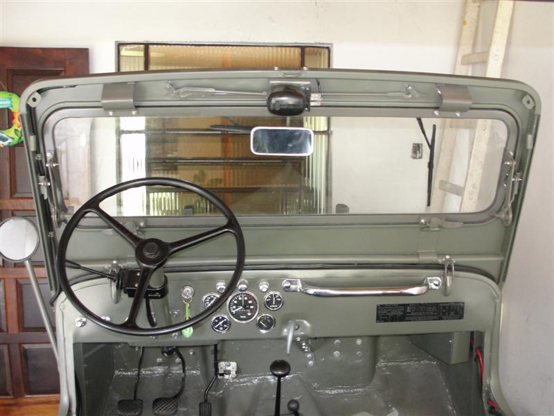

    Segue a reforma:A ideia nao é placa preta ou originalidade militar, então vcs poderão ver vários acessórios de jeeps militares e algumas coisas cromadas.
    Miniaturas de Anexos Miniaturas de Anexos Jeep Willys CJ3-B 1954 (Militarizado) - RECRUTA-dsc04584.jpg   Jeep Willys CJ3-B 1954 (Militarizado) - RECRUTA-dsc04582.jpg   Jeep Willys CJ3-B 1954 (Militarizado) - RECRUTA-dsc04586.jpg
