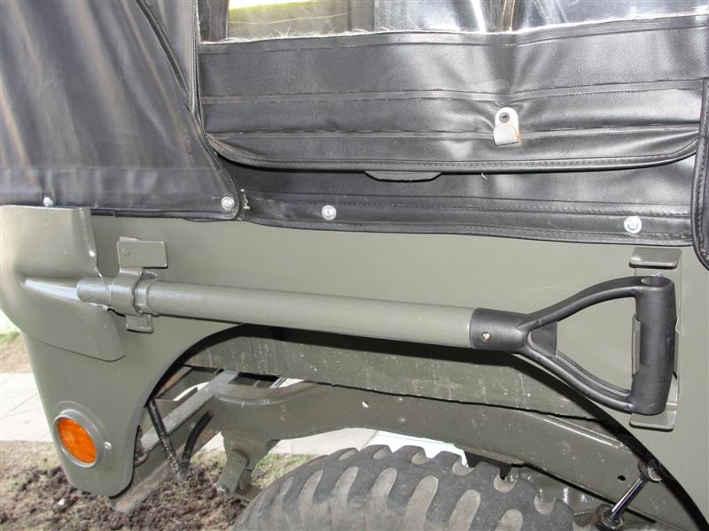

    Continuando a militarização do meu jeep.
    Machado COLLINS original dos jeeps 1944.
    Suporte utilizado do m38a1c (canhoneira) + suporte do gpw 1942.
    Ainda falta colocar a cinta que prende o machado, que já está a caminho....
    Miniaturas de Anexos Miniaturas de Anexos Jeep Willys CJ3-B 1954 (Militarizado) - RECRUTA-dsc07999_640x480.jpg   Jeep Willys CJ3-B 1954 (Militarizado) - RECRUTA-dsc08000_640x480.jpg   Jeep Willys CJ3-B 1954 (Militarizado) - RECRUTA-dsc08003_640x480.jpg
