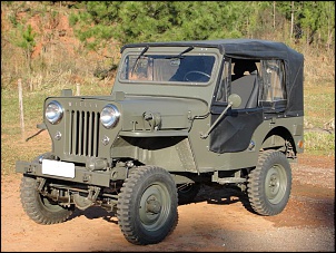

    Deu trabalho, mas tá ficando legal...

    Fabiano,esta ficando muito legal o seu jeep,mas se me permite algumas observaçoes,eu sugeriria mudar se possivel a pá (ela é normalmente virada para frente) conforme vem no jeep canhoneiro,eu possuo um jeep canhoneiro e se puder esclarecer alguma duvida ,entre em contato com kikojipeiro@gmail.com estarei a disposiçaõ

    Parabéns amigo e fornecedor Fabiano!
    A conclusão deste projeto deve ser emocionante, uma verdadeira viagem aos velhos tempos.

    A fixaçao da pá foi mais em funçao da estética e funcionalidade (a pá ao contrario pegaria da porta). No meu jeep eu uso idéias e peças de vários veículos militares... entao vai ter várias militarias fixadas diferentemente do original. De toda forma valeu a força!

    Nesse final de semana, um passeio para verificar o desempenho do jeep em situações normais de condução.
    O único problema verificado, foi um pouco de ruído na correia do hidráulico, problema esperado provavelmente em funçao da espessura da correia e da diferença das espessura do V das polias que fazem o jogo (motor, bomba de água e bomba hidráulica). Vou procurar uma polia para a bomba hidráulica, que tenha o V maior, fazendo um conjunto com medidas únicas...Se nao encontrar, ou mandar fazer a polia.

    Fala Fabiano:
    O problema vai ser em função da diferença dos perfis das polias do vira, bamba d'água, com a polia da bomba hidráulica.
    Dá uma plhda nos links http://www.casadaspolias.com.br/prod...-aluminio.html http://www.casadaspolias.com.br/prod...-tecnicas.html http://www.casadaspolias.com.br/prod...aluminio-z.pdf , que vai te ajudar a resolver a questão, e é bem possivel que já ache pronta, uma polia pra seu caso, sem precisar mandar fazer.
    Quanto ao sistema de arrefecimento, ficou muito bom, mas o que acha de ver a possibiliadade de colocar um defletor entre a colmeia e o eletroventilador? No quesito arrefecimento, todo cuidado é pouco, e um defletor vai dar um ganho na refrigeração.

    Troquei a polia e continuou com um pouco de som ainda...Verifiquei que o som é causado pelo suporte do alternador que empura o alternador para a frente um pouco... estou resolvendo isso.
    Eu até tenho o defletor original do jeep, mas retirei até fazer o ajuste das correias... por enquanto nao tive problema de super aquecimento.

    Com o vaso expansor se resolveu o problema de vazamento de agua pelo ladrão. Agora quando abro a tampa do radiador, está cheio até o ladrão.Uma beleza!

    Minha ventoinha está adaptada e muito parecida com a sua, mas foi feito um defletor, na minha opinião ficou muito bem acabado, se quiser bato uma foto.
