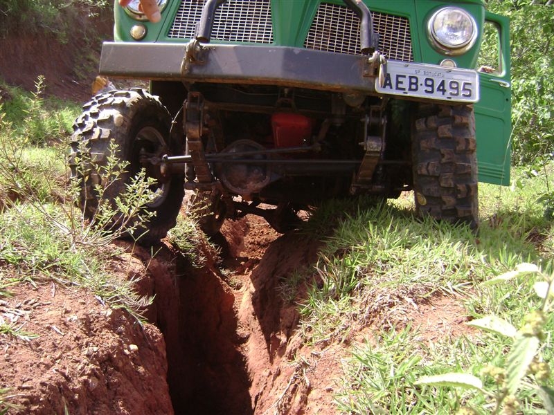

    final da subida do japones.
    Miniaturas de Anexos Miniaturas de Anexos F75 v8 - verdinha barriguda-limao.jpg
