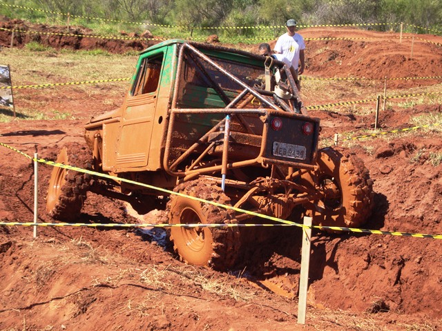

    Ficou bacana a F, parabéns.
    Qual o curso dos amortecedores? E o 4link, como foi feito? As buchas são de borracha, terminal rotular nacional ou algumas das esferas importadas?
    Fernando Risso
    BoB - CJ-5 / F75 on rocks - GO ROCKWELL OR GO HOME
  • #123
    Citação Postado originalmente por fernandorisso Ver Post
    ficou bacana a f, parabéns.
    obrigado fernando. Seu projeto foi de grande inspiração pra mim, embora sempre procurei evitar a 'cópia', tornando cada viatura única.
    São kings 2.0 de 16"
    barras de 6mm de parede com as tradicionais buchas do caminhão vw. Apenas tomamos o cuidado de soldar o alojamento das buchas com a costura virada para o lado do tubo, prevenindo que possam abrir.

    Desafio 4x4 botucatu
    Miniaturas de Anexos Miniaturas de Anexos F75 v8 - verdinha barriguda-15_limpador_parabrisa_nao_funciona.jpg   F75 v8 - verdinha barriguda-16_rural_na_prova.jpg
