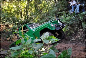

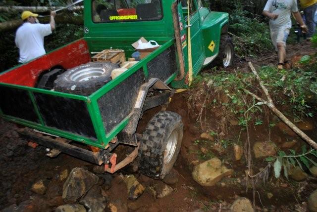

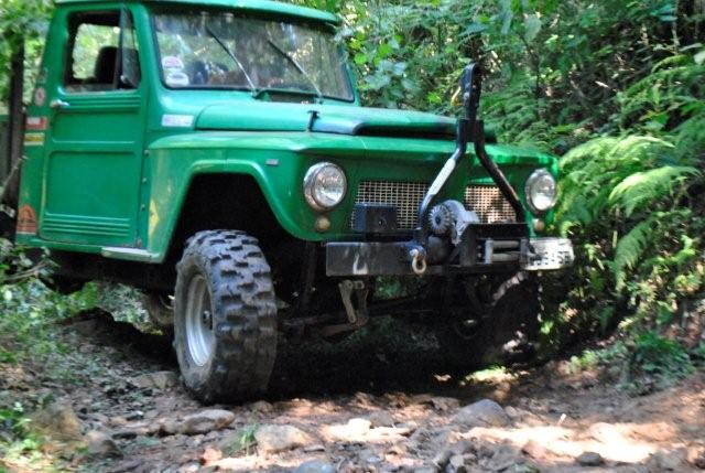

    fotinhos...
    seguem umas fotos da F na ultima trilha...

    Vai dizer que o parachoque dianteiro aguentou instalação de guincho, sera que nao tem perigo de dobrar a chapa....kkkkkkkkkkk.............
