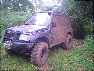

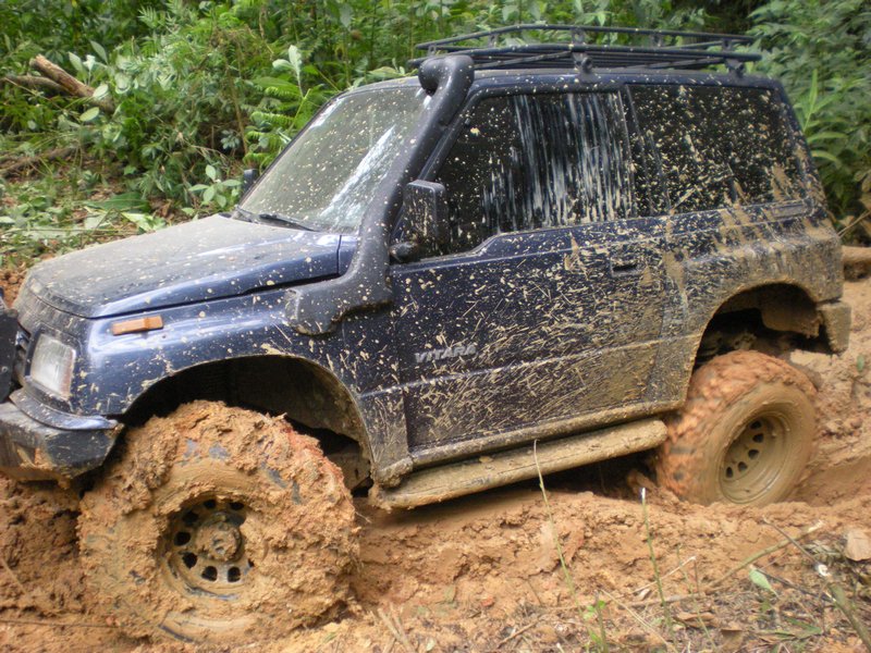

    Apresentando-se:
    Nome: Alho Móvel

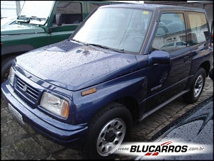

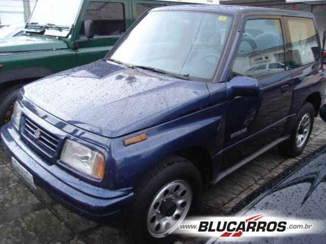

    Veículo: Vitara 1.6 8v 3D 1996/97
    Aquisição em maio de 2007.
    Up grades:
    - Lift de carroceria 3" – RC 4x4.
    - Lift de suspensão 2" – RC 4x4.
    - Parachoques dianteiros e traseiros em aço – RC 4x4.
    - Proteção de câmbio e tanque – RC 4x4.
    - Peito de aço – Fabricação caseira.
    - Rack teto – Caminho das pedras.
    - Snorkel – Mamute.
    - Guincho 10.000 – TMAX.
    - X-Crawler 3.2 – X.
    - Pneus Tork 265/70 R15 em Mangels 8" offset -25 – RECUPERG.
    Próximos ups não necessariamente na sequência abaixo:
    - Motor AP / Chevy 2.2 ou outro.
    - ARB dianteiro e traseiro.
    - Gaiola interna com bancos concha.
    - Suporte de Step interno.
    - Estribos laterais.
    - Freio da disco traseiro.
    Acho que é isso. Seguem em anexo algumas fotos de quando foi comprado e de como está hoje.
    Miniaturas de Anexos Miniaturas de Anexos -172940_1_3_bnu.jpg   -dsc00009.jpg   -dsc00004.jpg   -dsc00127.jpg   -05112009.jpg
    Ex - Vitara 97 - Lift 3" + 2"
    Leandro - Alho

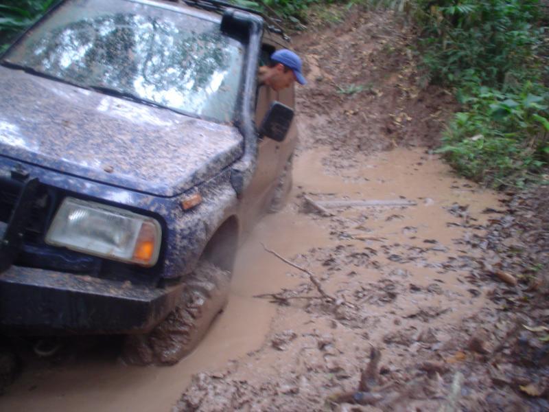

    Fotos.
    Como não estou conseguindo mais acessar internet.......fica difícil atualizar.
    Mas segue aí duas fotos do fim de semana.
    Sds,
