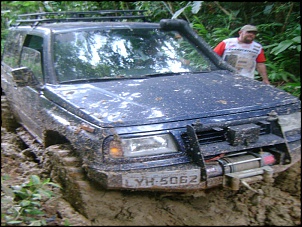

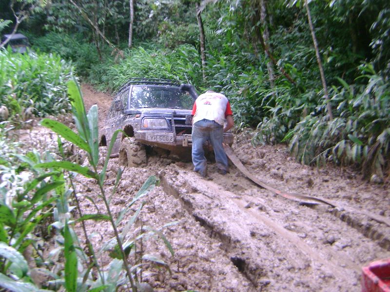

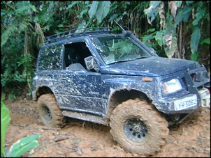

    Só passei pra dizer que a viatura está na ativa em 2011 .segue umas fotos
