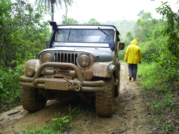

    Teste dos pneus
    Bom teste para os Bighorn's...trilha em Guapimirim, muito enlameada...pasta pura...Pneus aprovados !!! nem deu pra testar o guincho
    Miniaturas de Anexos Miniaturas de Anexos CJ 5 1977 Hakuna Matata-1.jpg   CJ 5 1977 Hakuna Matata-2.jpg
    2.3 OHC, XRC 8 Comp, Maxxis Bighorn's 32", Tuareg Snorkel, DIS, Breve Susp Lift 4"...

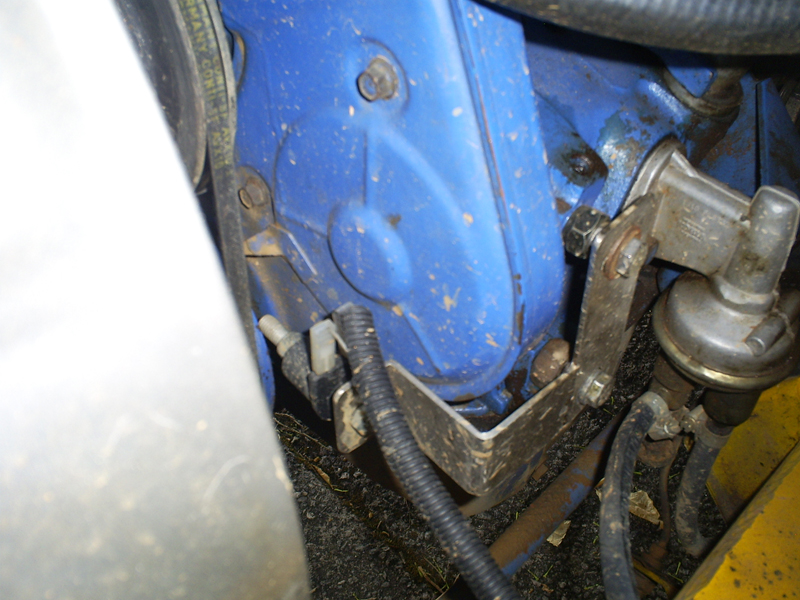

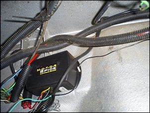

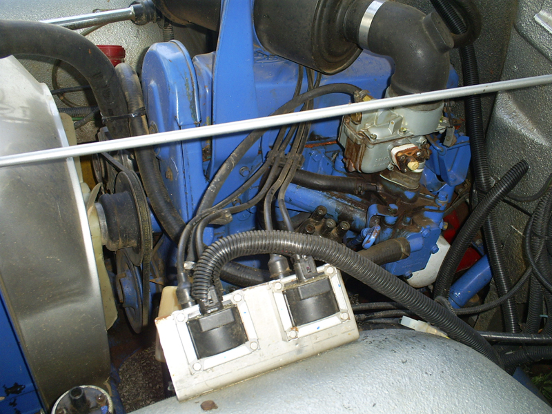

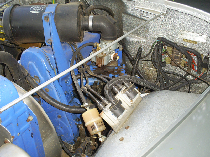

    Agora com DIS !!!
    Este "bagulhete" é muito bom, valeu Sérgio Raposo pela atenção e Rodrigo Hoffman pelas dicas...ah!!! obrigado Chapéu tb...
    O OHC fica muito melhor com ele.
    Miniaturas de Anexos Miniaturas de Anexos CJ 5 1977 Hakuna Matata-s5030799.jpg   CJ 5 1977 Hakuna Matata-s5030787.jpg   CJ 5 1977 Hakuna Matata-s5030788.jpg   CJ 5 1977 Hakuna Matata-s5030790.jpg

    Olha só..
    Eu não tinha visto essas fotos ... Ficou muito bom os suportes brother ...
    Conta ai.. Ja ativou o remapeamento??
