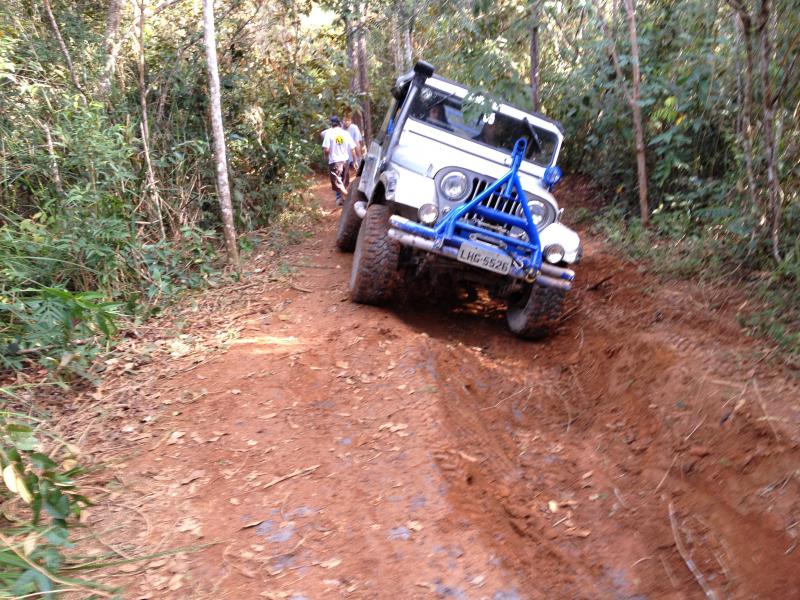

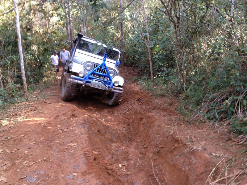

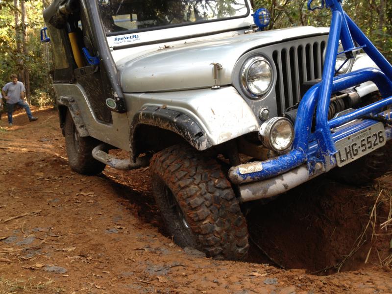

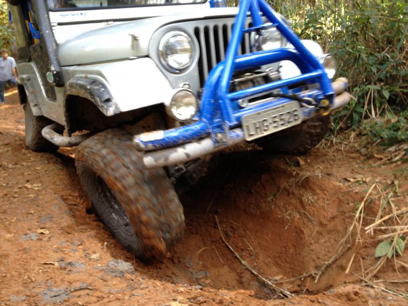

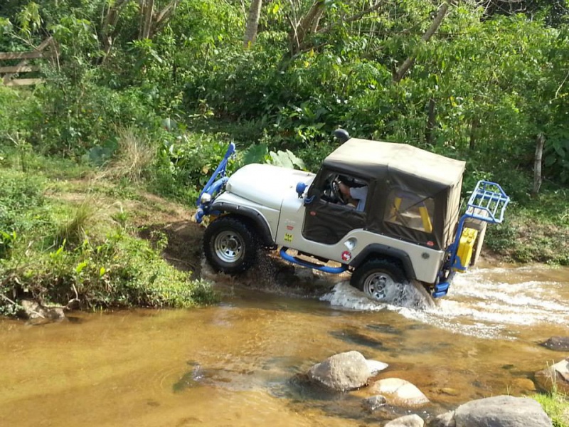

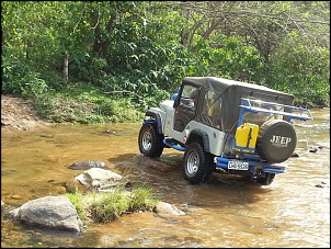

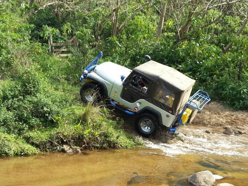

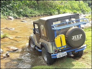

    Fotos da Trilha do Pinheirinho hoje:

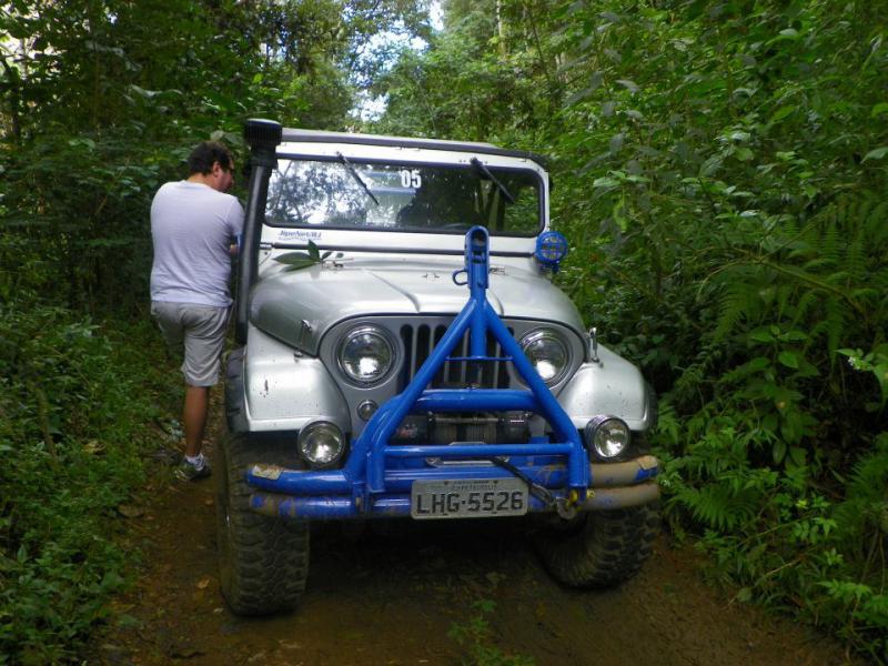

    Mais fotos da última trilha:
