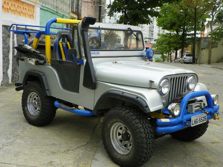

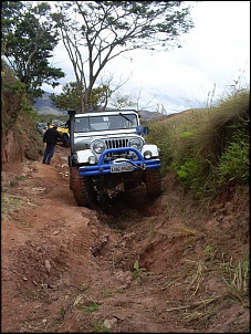

    Mais uma foto...quem sabe em breve com nova suspensão.

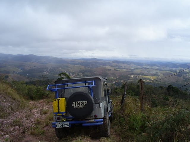

    Última trilha na Festa Junina do IJC - Miguel Pereira (jul/11)
    Este ano a festa junina do IJC...trilhinha maneira sô !!! Mais fotos desta trilha no meu álbum Picasa: https://picasaweb.google.com/rouriqu...K-KkPzW5d_AtwE#
    Vem aí o tanque CLA e a suspensão de 4" made in USA (Valeu Samukanvas).

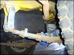

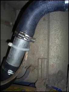

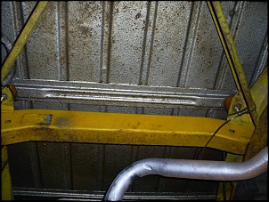

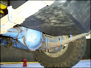

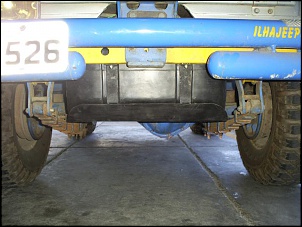

    Tanque CLA no chassis
    Quatro vitórias em um só upgrade:
    1- Cheiro de gasolina na Cabine (a patroa adora);
    2- Vazamento pela lateral quendo inclinado;
    3- Autonomia para grandes deslocamentos e trilhas;
    4- Espaço extra embaixo do banco (ferramentas, cinta, anilhas...).
    Muito bom...fotos abaixo.

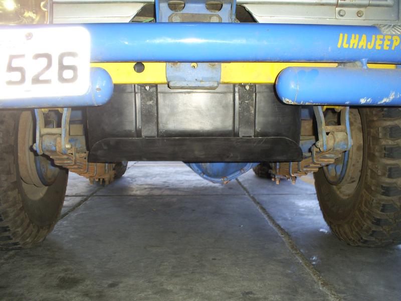

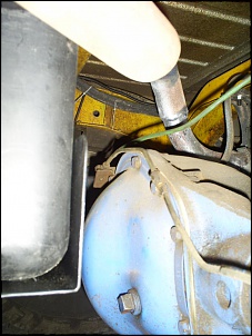

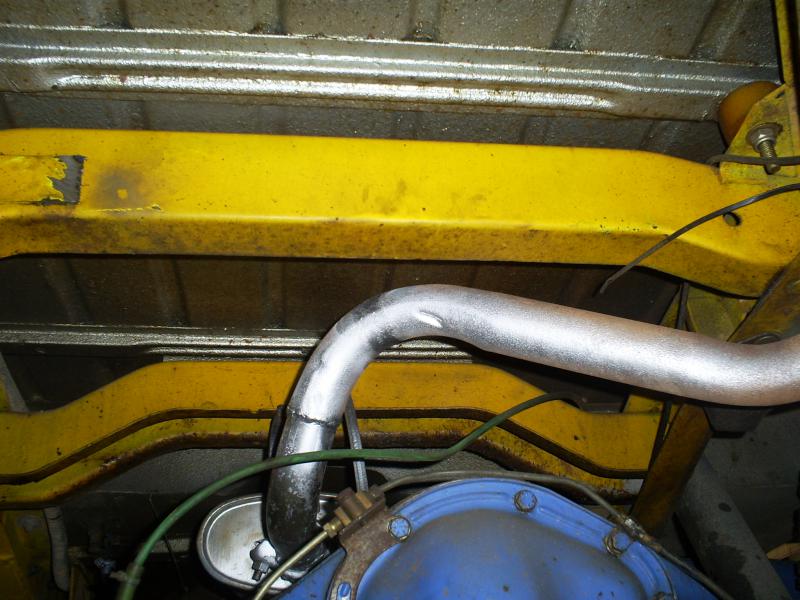

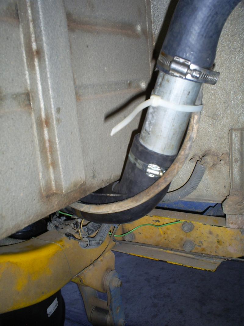

    Mais fotos do Tanque instalado. Esta adaptação me obrigou a mudar a posição do abafador e do bocal de abastecimento.
    Miniaturas de Anexos Miniaturas de Anexos CJ 5 1977 Hakuna Matata-s5030936.jpg   CJ 5 1977 Hakuna Matata-s5030938.jpg   CJ 5 1977 Hakuna Matata-s5030941.jpg   CJ 5 1977 Hakuna Matata-s5030943.jpg   CJ 5 1977 Hakuna Matata-s5030942.jpg

    Só o alivio de não ter que ficar mais sentado encima daquela bomba, já é lucro.. Aqeui pelas fotos da uma impressão de ter ficado perto pra caramba da bola do diferencial..
    No mais show de bola..
    Rodrigo Hoffman Arnoni
    Vitara 3D 93 " Pinto Pequeno "

    Rodrigo, ainda não tive tempo de colocar na rampa, mas creio que não vá pegar, há uma distância de 12 cm.
