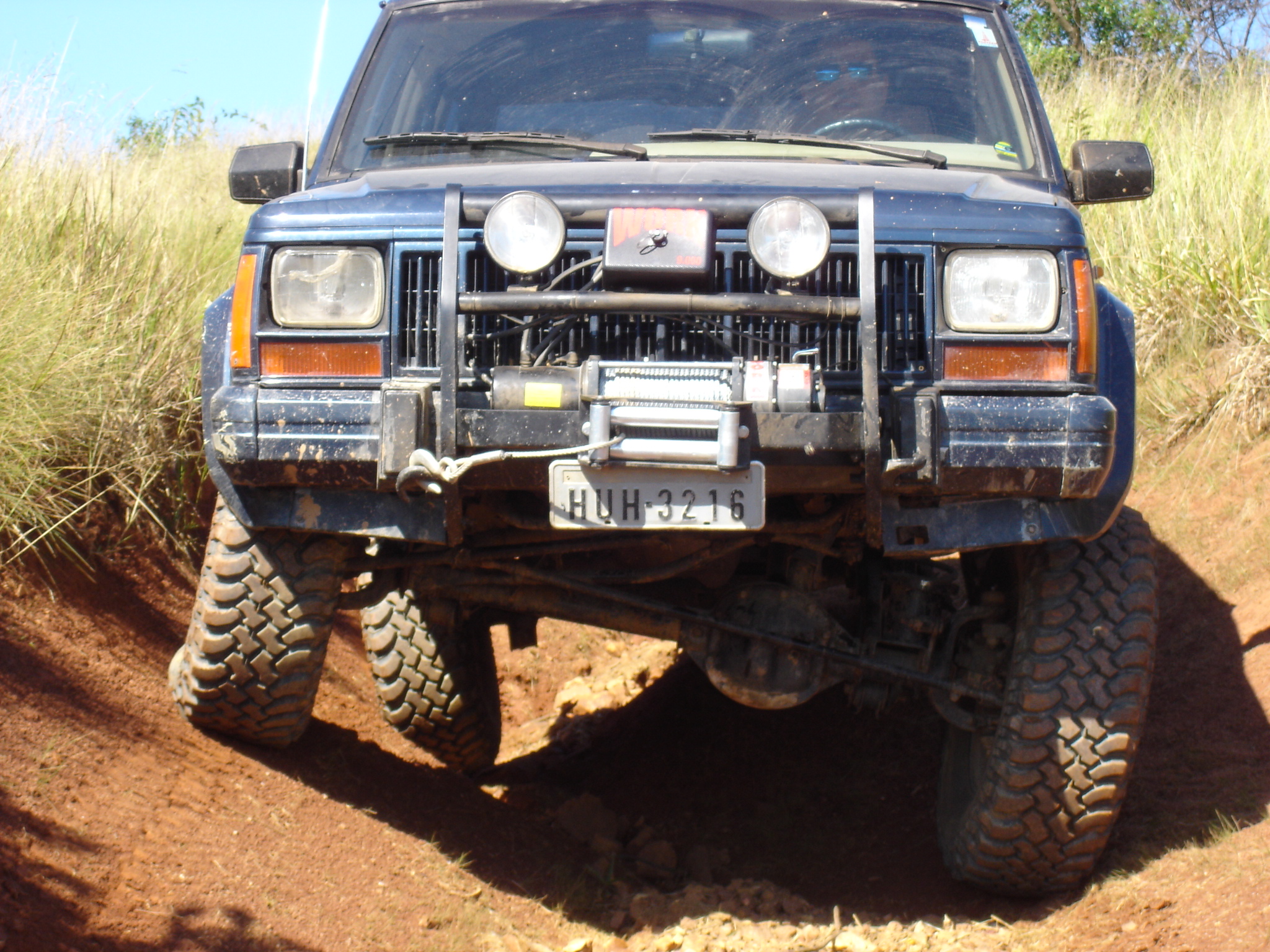

    Jefferson, na verdade como eu ganhei op guincho não pude reclamar.
    Instalei o bichão e na primeira o problema foi do alternados e da bateria, já solucionei e testei ele um pouco no sábado passado, e até que foi bem.
    Realmente temos um belo carro
