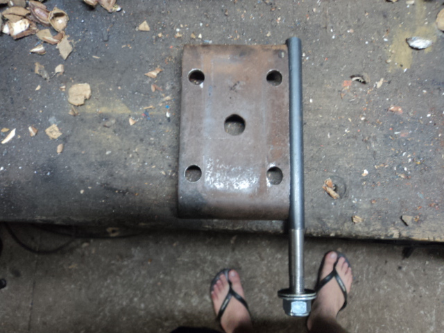

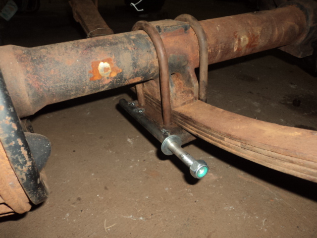

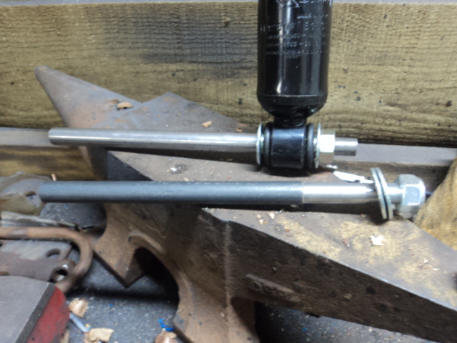

suporte dos amortecedores traseiros, primeiro troquei a bucha inferior do amortecedor original pela do MB 608, que o diâmetro do eixo é maior e deve ser mais fácil de encontrar depois que as da ranger.
mandei o torneiro fazer um eixo na medida da bucha e só ponteei o eixo ma base da mola contrario do original, assim o movimento da suspensão não vai foder com a bucha rápido.

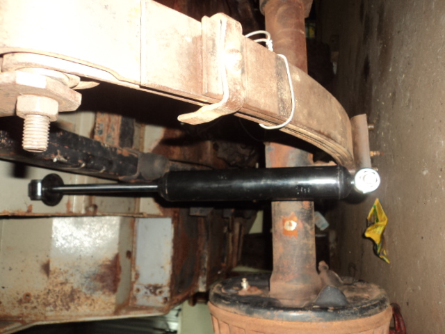

não da pra por sobre o eixo pois não tem espaço entre o pneu e a carroceria.
pitacos serão bem vindo, minha duvida é só se coloco o amortecedor atras do eixo ou na frente?
na frente como é mais perto do suporte fixo vai ter um pouco mais de curso??

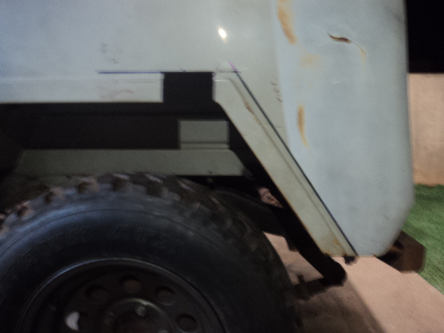

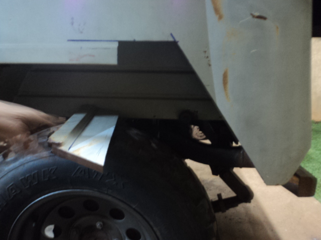

Como desloquei o eixo para trás tive que fazer uma cirurgia na lata, cortei 3 pol. agora fabricar o pedaço que ficou faltando e soldar, mais isso fica pra depois, tenho que terminar o suportes dos amortecedores, sem cortar a lata não dava pra comprimir a susp.

Acho que o eixo da bucha do amortecedor soldado na posição contrária a original vai fuder as buchas mais rapído do que na posição original pois toda a vez que a suspensão trabalhar o diferencial irá deslocar para frente e para tras arregassando a bucha e na posição original a bucha só trabalha qdo um lado da roda cai num buraco , isto ocorre menos vezes do que vc usando o carro normalmente .
Guilherme, isso pode acontecer sim, o suporte superior vai ser com eixo contrario ao de baixo, o Elmer aqui do fórum sempre coloca um pra cada lado vamos ver como fica...
eu vi esse sistema em uma land cruiser aqui no forum
