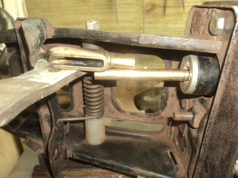

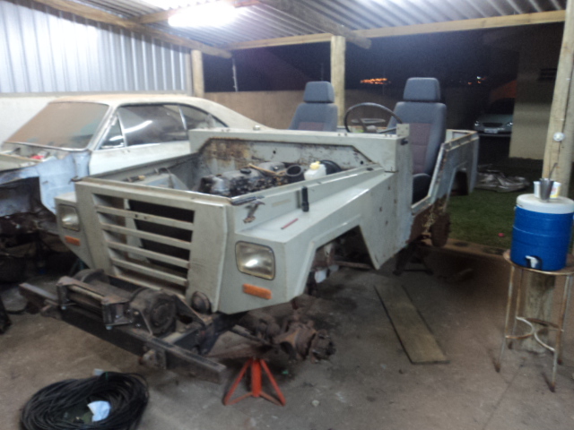

encurtei a haste do hidrovacuo e soldei essa de santana que tinha em casa não tem regulagem, tive que caucular o curso certinho eu acho......
Anexo 471368Anexo 471369

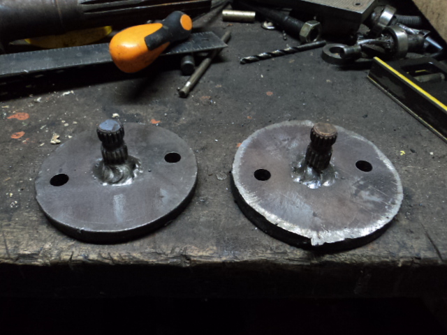

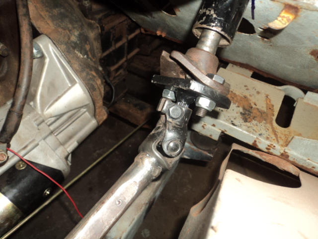

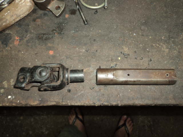

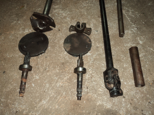

cardan da direção, fiz com 2 pinhão de uno velho,a flange original da caixa do opala, 2 rodela de ferro de 10mm +-,coluna com cruzetas de uno tambem, 4 parafuso M10 e um pedaço da coluna de opala, pensa na gambiarra.
Anexo 473520Anexo 473521Anexo 473522Anexo 473523Anexo 473524Anexo 473525Anexo 473526Anexo 473527Anexo 473528

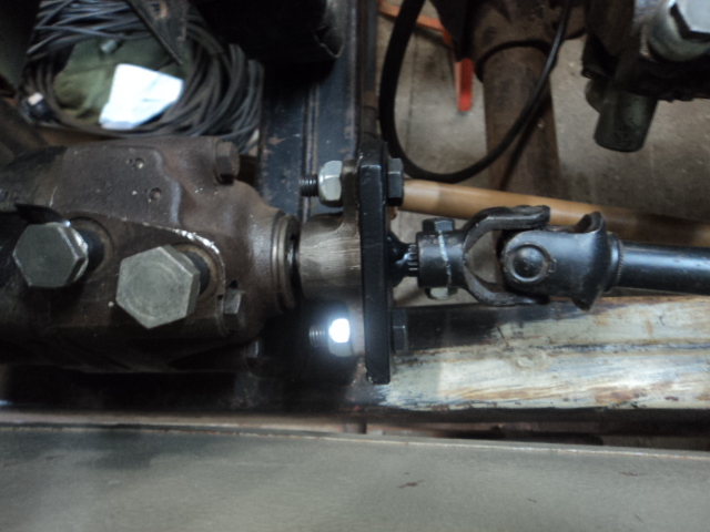

montei a frente pra ver se ia pegar a caixa na carroceria, vou ter que tirar mais um pouco na grade pos esta pegando ainda.
Anexo 473529Anexo 473530Anexo 473531Anexo 473532Anexo 473533

Rodrigo, pq não soldou a estria diretamente na coluna de direção? :pensativo:

Rodrigo,
Não tem junta elástica?
Outra coisa: acho que o cardã deveria ter uma luva estriada.
