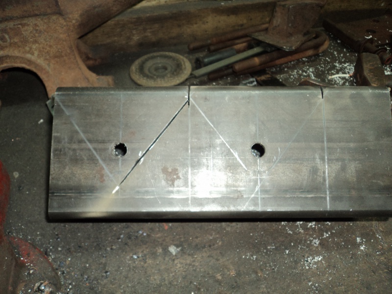

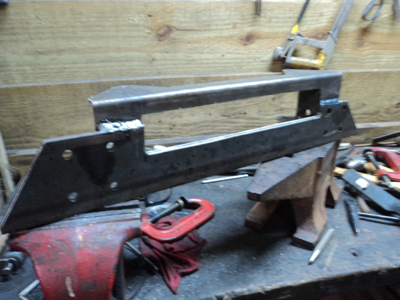

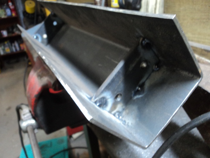

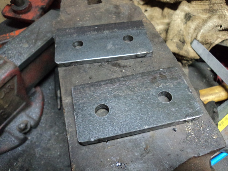

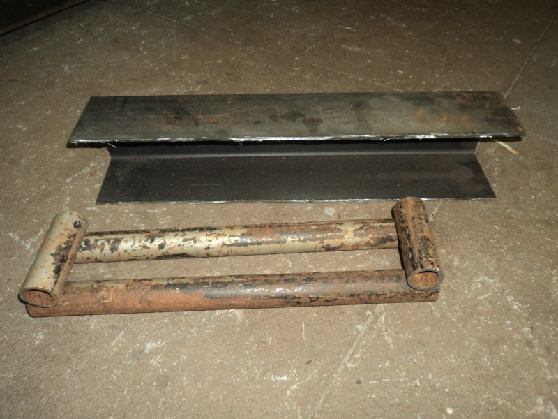

fabricando o rolete do guincho.
comprei no ferro velho um quadrado de 10x10 cm cortei pra fazer o rolete, ai ja tinha um tubo que achei na rodovia jogado e fiz os tubos.
Anexo 454611Anexo 454612Anexo 454613
amanha posto o resto das fotos

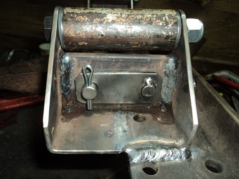

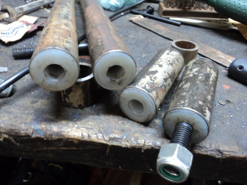

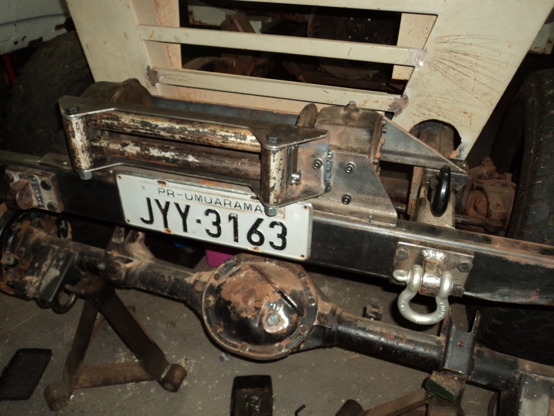

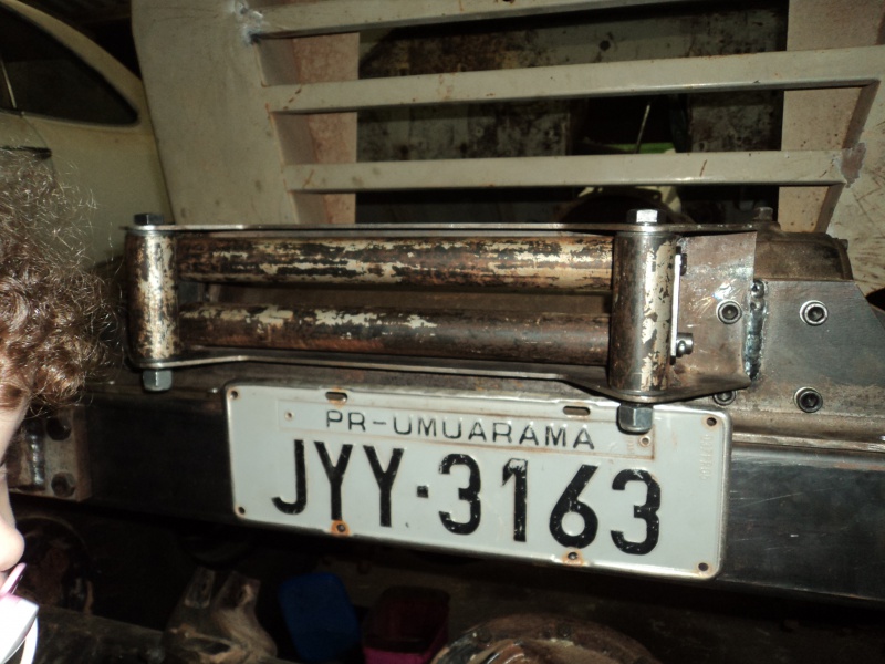

rolete pronto, só fiz as buchas no torneiro o resto foi feito em casa.
Anexo 455379Anexo 455380
esquema que fiz pro eixo não rodar.
Anexo 455382Anexo 455383Anexo 455384

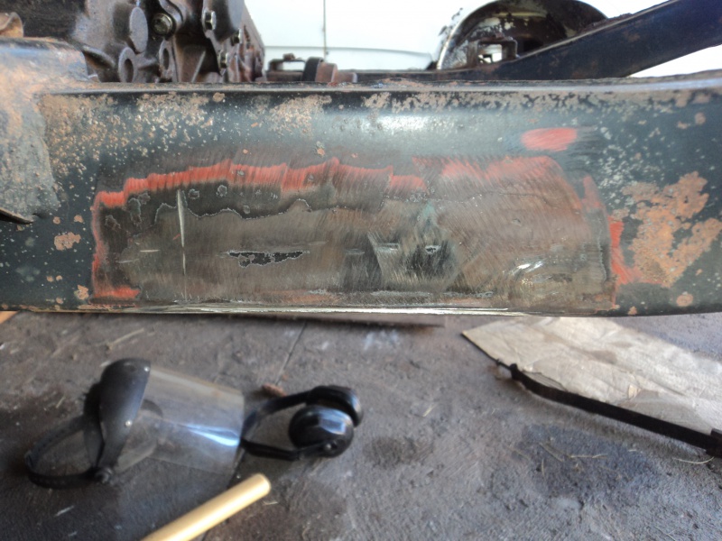

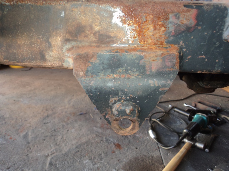

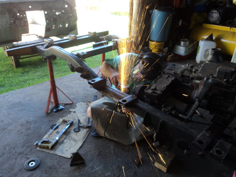

deslocando o eixo traseiro para trás para aumentar o cardam traseiro, fotos da retirada do suporte originai e a fabricação do novo.
Anexo 460338Anexo 460341Anexo 460342Anexo 460340
depois posto mais fotos do suporte fixo terminado
