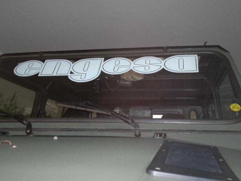

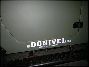

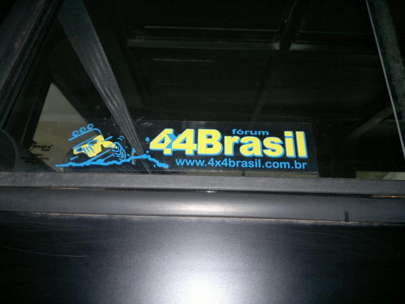

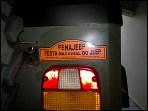

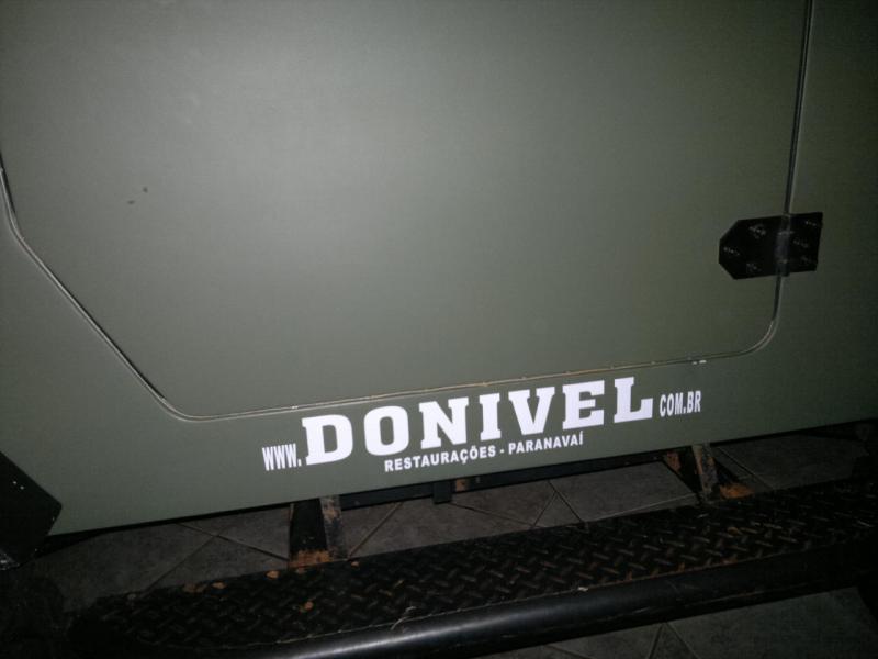

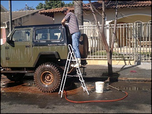

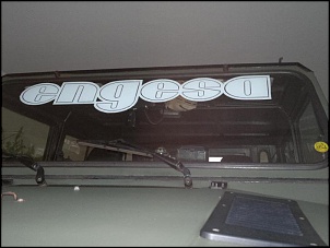

    O vizinho deu a cara!!!
    Tive que ao menos, limpar o portão, para ele entrar.
    Depois de tudo limpo, dentro e fora, foram os adesivos!
    Aqui, alguns!
    Miniaturas de Anexos Miniaturas de Anexos Engesa FII, o "Fuzileiro"!-23072011395.jpg   Engesa FII, o "Fuzileiro"!-23072011408.jpg   Engesa FII, o "Fuzileiro"!-23072011398.jpg   Engesa FII, o "Fuzileiro"!-23072011413.jpg

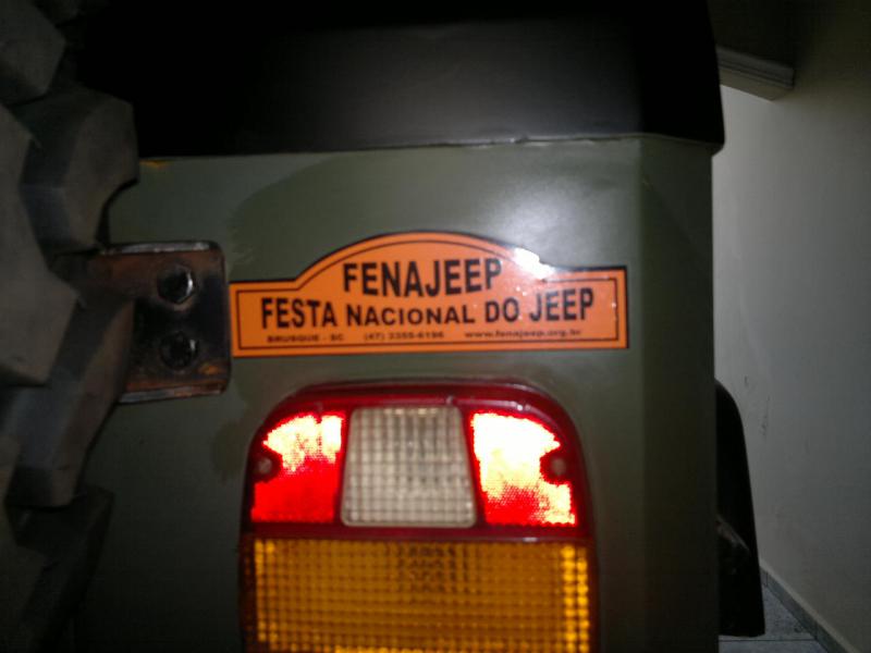

    Atualizações de hoje!
    Recortei os alargadores!!
    Coloquei os indicadores de direção do caminhão Vw.
    Segue fotos.
    Comprei os parafusos allen.
    Amanhã se possível, mandarei arrebitar as porcas!
    Kim.

    KIm,
    Bacana as lanterninhas !
    Agora, é impressão minha ou os pneus dianteiros estão escamados? Gomos de fora gastos em ângulo? e o meio parece de leve mais gasto que as bordas....

    Usuário Avatar de Kim
    17/10/2005
    Nova Aliança do Ivaí/PR
    10,357
    Opa Tio!
    Isso mesmo, as bordas estão em ângulo!
    Segundo o alinhador, é devido a fazer as curvas (?), onde o pneu sofre o desgaste por dobrar.
