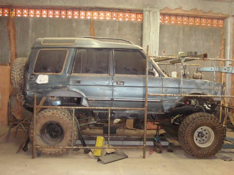

    Pessoal, desculpem pela demora em responder, mas tive alguns compromissos e só estou podendo agora. =]
    Juninho: Obrigado pelo elogio, o carro realmente é espetacular, espero poder ter a oportunidade de fazer trilha com os outros membros do fórum. Sim, o carro é o do Azad da Winchtech, comprei da mão dele , depois que ele se mudou para os E.U.A., não podia deixar aquela joia lá dando bobeira.
    Elmer: Sim, o MWM não pode ficar original, então eu coloquei um turbo e um intercooler maiores, redimensionei o coletor e aumentei a vazao dos bicos em 20%. Alguma dica de como melhorar mais ainda sem comprometer muito o consumo?
    Thiago: Obrigado pelo "bonita", Também acho essa discovery muito bem preparada, com bastante calços na carroceria e eixos originais. O.o
    Alexandre: Entenda por lugares corretos: Posto Sapucaia, toda quarta às 19:00, o pessoal nao está andando muito, mas é sempre bom você ir para se enturmar. Sobre o Sérgio, não me lembro bem dele, como é o nome do pai? Podemos sim, mas fica para depois que ele ficar pronto.

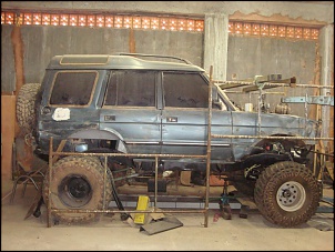

    PS¹: Uma foto dele em em reformas e uma montagem feita pelo meu filho dele com os 40'
    PS²: Não vou usar essa roda, foi a primeira que apareceu no Google.
    Miniaturas de Anexos Miniaturas de Anexos Land Rover Discovery I-dsc05139-copia2.1.jpg   Land Rover Discovery I-dsc05139.1.jpg

    Caro Sandro, eu mexi em ambos, levantei a carroceria, se não me engano, 3 polegadas e a suspensão em 4 pol. Sim, deu muito trabalho, pois tive de quebrar a cabeça para não tampar o número do chassis na mola dianteira direita, para o seu caso, com pneus nao muito maiores que os originais, eu recomendaria um calço na propria mola de 2 polegadas, que não alteraria muito a altura das barras nem a dirigibilidade do carro.
