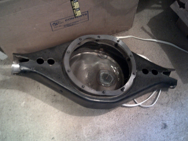

    EIXO TRASEIRO: Ford 9". A carcaça é da Spidertrax. O differencial é da Strange engineering em aço nodular. Coroa e pinhão de 4.56 e bloqueio ARB.

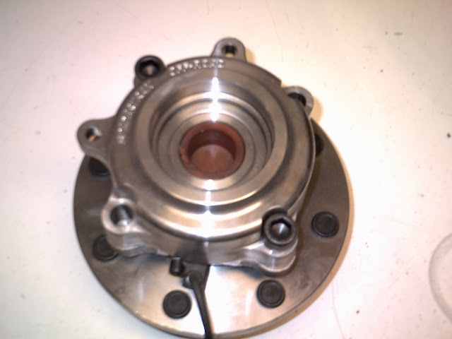

    Foto do cubo. É da F350 vou manter a furação original de 8x170mm

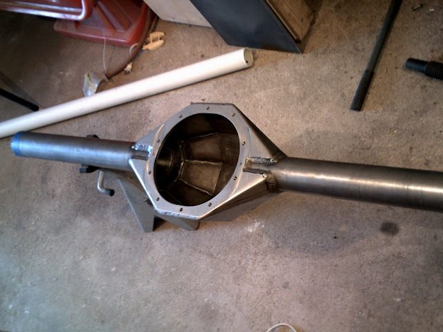

    EIXO DIANTEIRO: Ford 9"/Dana 60 hibrido. A carcaça do diferencial é para o Ford 9". O munhão e o cubo são da F350 Superduty. O differencial é da Strange engineering em aço nodular. Coroa e pinhão de 4.56 e bloqueio ARB.
    Foto do munhão. Tive que cortar o tubo original fora. Para fazer isso, é preciso cortar a solda toda no perimetro do munhão, cortar com a serra em dois lugares o tubo (para aliviar a pressão) e meter a marreta para tirá-lo de (só cuidado para não colocar o seu dedão onde a marreta vai bater)
