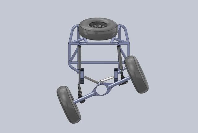

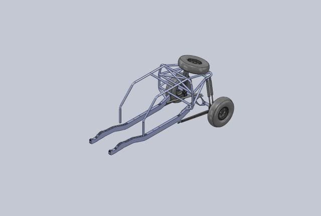

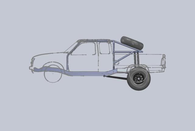

    Já faz um tempo que venho projetando um truggy (Truck com buggy) em Solidworks. Decidi colocar umas fotos dela aqui para que babem um pouco
    Ainda tem muito o que ser feito, mas já é um começo.
    O eixo traseiro ficará na mesma posição original, o dianteiro estou pensando em mover uns 30 cm para frente.
    A caçamba será cortada para melhorar o angulo de saída assim como o paralama dianteiro.
    A suspenção será 4 link atrás e na frente (ou 3link se tiver problemas).
    Qualquer comentário será bem vindo

    A dianteira vai ser duplo A?
    Não sei ainda. To tentando decidir. No momento, estou tendento ao eixo sólido 609 hibrido (Dana 60 com diferencial Ford 9") com 4 link.
    double A arm requere muita fabricação, a geometria é muito complicada, é mais cara, etc.
    A intenção de uso do truck é de fazer umas trilhas e uns rallies de vez em quando. Só para diversão e não para competir... por enquanto

    Tenho uma pergunta para vocês sobre este carro. Eu quero que o truggy seja licenciado e que eu não tenha problemas com as autoridades. Como vocês podem ver nas fotos, eu estou planejando eu cortar o chassis logo onde a cabine termina e fazer a parte de trás em tubos. É muito difícil legalizar isso? Quais são os requerimentos? O pneus tem que estar cobertos pelo para-lamas? Qualquer informação será bem vinda.
