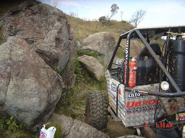

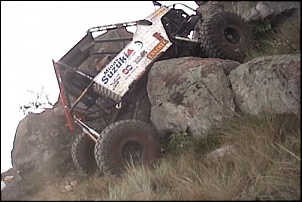

    Galera,
    Algumas fotos do teste desse findi.
    O relato mais uma vez fica por conta do Marcel.

    Inclinar a câmera não vale... capotou quantas vezes? Quero ver a lista de coisas quebradas...

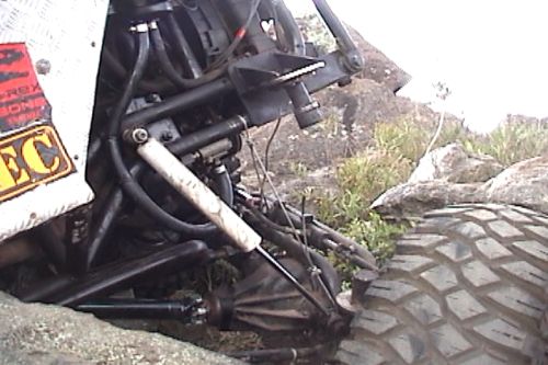

    Agora, os problemas, psó pra variar um pouquinho.
    - As travas que prendem o cabo de aço limitador de curso da suspensão dianteira, não aguentaram o tranco. Resultado??? Tanto a mola dir. como esq., devem ter saído umas 3 X cada, do lugar.
    - Apesar de ter resistido à muita coisa, dessa vez o semi eixo foi pro saco. A cruzeta resistiu intacta, mas alguns copinhos arebentaram, assim como o garfo da parte maior do semi-eixo. O garfo da parte menor, permaneceu intacto.
